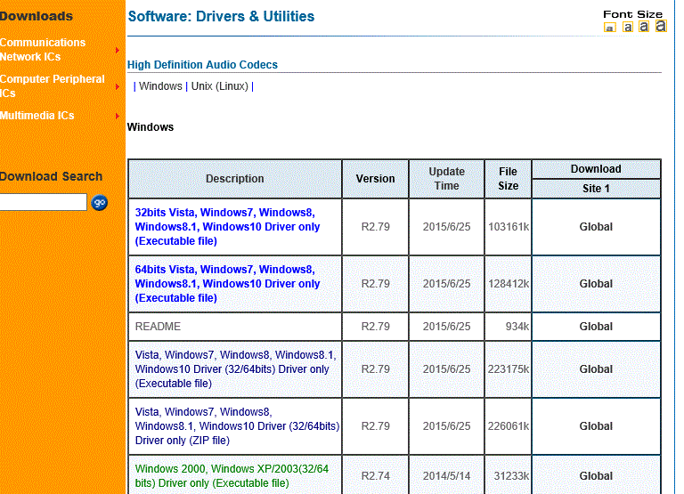

- Suppression de ma carte son Realtek au profit de la carte intel par défaut . J'avais une belle croix rouge sur l'içône son dans la barre de tâche . Après quelques recherches , j'ai vu que les drivers audio Realtek n'avaient pas été mis à jour pour windows 10 .
Avec l'aide mwonex on a trouvé sur le site Realtek un driver compatible .
Cela peut vous intéresser éventuellement .
Voici le lien donné par mwonex
http://www.touslesdrivers.com/index.php ... _code=5663

Merci Grimpeur . :super:
Ton lien me dirige vers la dernière version disponible la R2.79, alors que je n'avais pas vu .

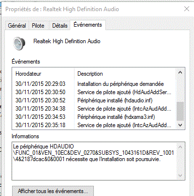

Je viens de voir le lien donné par grimpeur qui m'intéresse, car même si mon audio semble fonctionner, j'ai également un Realtek audio high definition;
J'ai retrouvé l'origine du lien qui m'avait échappé ici, suite à un détour par tom's guide.
Capture-realtek audio high definition.GIF (71.45 Kio) Vu 11195 fois
J'ai une question sur l'installation actuelle des pilotes, car "Périphérique non migré" me laisse perplexe, bien que mis à jour par Windows, dois je également installer la version Realtek pour un meilleur résultat? J'ai déjà pu vérifier que le mixage est opérationnel si nécessaire.
Sur ce portable, le son n'est pas si mauvais et peut être modifié..avec un petit égaliseur sur gestionnaire audio realtek. J'ai "périphérique migré et nécessite que l'installation soit poursuivie". Je me lance donc finalement. Bravo à grimpeur d'avoir trouvé ce driver intitulé "codec", merci !
Une fois installé c'est concluant, le son était très faible, le réglage peu concluant :super:
Capture-contrôleur realtek high audio.GIF (26.08 Kio) Vu 11189 fois
Ça ajoute un rendu meilleur dès le 2e redémarrage

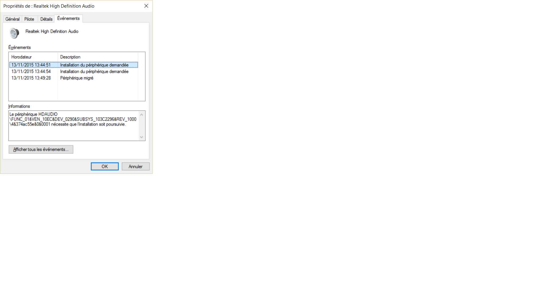

Re: Problème Windows 10 version 1511 avec Carte son Realtek
Posté : lun. 30 nov. 2015 21:11
Sans vouloir rentrer dans les détails de ta carte et de tes pilotes, je voudrais juste préciser que la mention "périphérique migré et nécessite que l'installation soit poursuivie" n'est pas significative.
En effet, j'ai cette mention sur tous les périphériques du gestionnaire de périphériques que j'ai vérifiés avant de te répondre.
Sans titre.png (87.45 Kio) Vu 11187 fois
Nous avons d'ailleurs déjà fait cette observation dans le cadre d'une intervention sur un problème wifi.
Mais tu parles dans le même message de "périphérique migré" et de "périphérique non migré", j'avoue ne pas avoir tout compris.
Je te cite :
"une question sur l'installation actuelle des pilotes, car "Périphérique non migré" me laisse perplexe, bien que mis à jour par Windows, dois je également installer la version Realtek pour un meilleur résultat?
Sur ce portable, le son n'est pas si mauvais et peut être modifié..avec un petit égaliseur sur gestionnaire audio realtek. J'ai "périphérique migré et nécessite que l'installation soit poursuivie". "

Comme je l'ai indiqué plus haut, avec copie d'écran, j'ai cette indication "nécessite que l'installation soit poursuivie" sur tous les périphériques, donc il n'y a pas de souci à se faire à mon sens.
Tant mieux si le problème est résolu pour vous deux, Borta77 et Mwonex, donc... je n'en parle plus.
