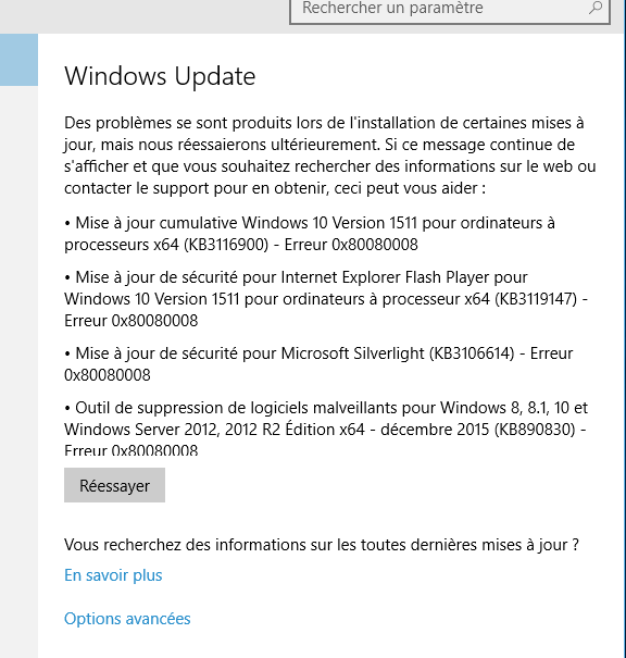

je constate des erreurs énormes dans Windows update, j'ai fait des copies d'écran pour ce post auquel je répondais, on y voit les incogérences de Windows update qui m'a gratifié d'un "aucune mise à jour n'a été installée" alors que j'avais l'historique visible dans les fenêtre supérieures de ce post:
discussions-generales-f21/topic2497.html#p11409
Des problèmes sont survenus lors de l'installation des mises à jour, mais nous réessaierons ultérieurement. Si le problème persiste et que vous souhaitez rechercher des informations sur Internet ou contacter l'assistance pour en obtenir, ceci peut vous aider : (0x80080008)
Bien entendu je vais rechercher une solution sur le net
Waas n'est pas à la hauteur, il ne s'agit pas de télécharger, mais de redémarrer, et la sanction, c'est la disparition des mises à jour précédentes, un comble! :twisted:
snip_mise à jour problème sous windows 10 du 9 décembre.png (42.56 Kio) Consulté 8261 fois

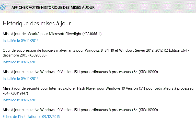

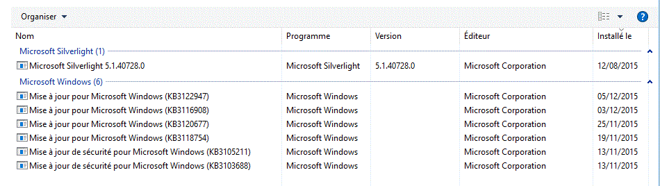

dans le panneau de Windows (7) (car je ne peux plus accéder à l'historique, on ne trouve que celles du 13 novembre en dernier.
Capture-mises à jour installées vu du 9 décembre.GIF (28.67 Kio) Consulté 8261 fois
Désolant et inquiétant!

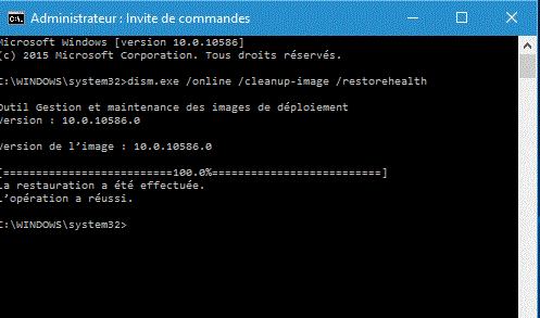

Edit de 21:12:
résolu par application de la commande "dism.exe /online /cleanup-image /restorehealth"
http://www.rbrussell.com/2015/06/17/win ... x80080008/

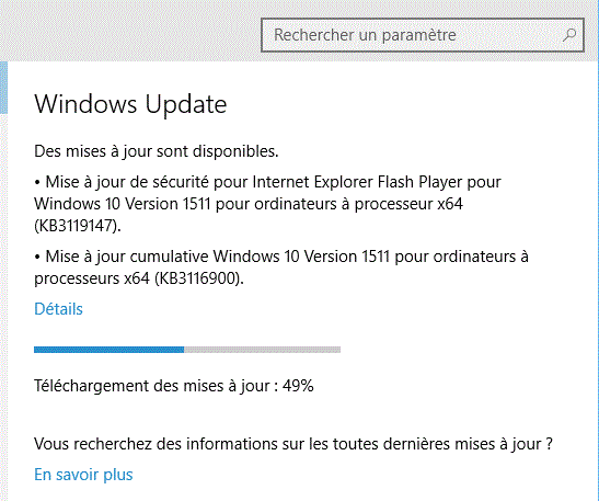

déjà évoquée ici pour réinitialiser l'enregistrement cité, la mise à jour vient de redémarrer
Capture-nouveau téléchargement d'ancienne mise à jour.GIF (21.41 Kio) Consulté 8252 fois

Depuis deux jours, j'ai pas mal de soucis aussi avec Windows Update, et je dois fréquemment redémarrer mon pc pour que les mises à jour se fassent.
En particulier hier, j'ai eu moi aussi l'erreur 0x80080008.

J'ai appliqué le 5th essai du lien ci-dessus en anglais:
Start a command prompt in administrator mode and use this command:
J'ai donc collé
dans une fenêtre cmd en mode administrateur, résultat réussi, puis redémarrage, enfin les mises à jour ont redémarré.
C'était donc les fichiers d'enregistrement à ce que j'ai compris:
Capture-restauration dism.exe réussie.GIF (13.46 Kio) Consulté 8249 fois

La mise à jour Silverlight KB3106614 que tu as est-elle nouvelle ?
Car je ne l'ai pas eu aujourd'hui.
Je surveille Windows Update comme le lait sur le feu. :geek:
Re: [Résolu] Grosses erreurs (0x80080008- Windows 10) update du 9 décembre
Je ne crois pas, c'est la seule que j'ai dans l'historique, elle a du être réinstallée.
En recherchant, impossible d'afficher les captures anciennes pour en être sur, encore un autre problème à résoudre.
J'avais procédé à des changements d'emplacement de bibliothèque, je regarde de ce côté...
DISM (Deployment Image Servicing and Management) est un outil de gestion et maintenance des images de déploiement pour mettre à jour les fichiers et corriger les problèmes.
Cette commande va vérifier si l'image est actuellement endommagée :
Dism /Online /Cleanup-Image /ScanHealth
Cette commande va vérifier si un endommagement a été détecté :
Dism /Online /Cleanup-Image /CheckHealth
Le résultat est indiqué après l'analyse.
L'image est réparable, on passe à la suite (ci-dessous).
L'image n'est pas réparable -> la meilleure option est de Réinitialiser le PC.
Cette commande va réparer l'image
DISM /Online /Cleanup-Image /RestoreHealth

CheckHealth -> analyse rapide, vérifie si un endommagement a été détecté
ScanHealth -> analyse complète (donc plus longue), vérifie si l'image est endommagée
RestoreHealth -> répare l'image endommagée si réparable

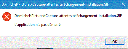

Je me demande pourquoi je n'arrive pas à ouvrir les capture d'image depuis la réparation, car avant je pouvais, et le changement d'emplacement des bibliothèques était effectué depuis longtemps, paradoxalement je peux le joindre ici mais non l'ouvrir dans bibliothèque?
C'est fou non?
Capture-images n'a pas démarré.GIF (13.74 Kio) Consulté 8223 fois
Aucune image ne s'ouvre directement, que ce soit sur C: ou sur D: (transféré), Documents, musique etc fonctionnent et ouvrent :!:
Une idée de ce que ça peut être? :idea: magasin de composants n'est pas endommagé:

je recherche dans ce sens, je vais faire un sfc /scannow, mais j'ai des doutes car il y a d'autres cas..
http://superuser.com/questions/969832/w ... -any-image
Je crois avoir trouvé, en réalité ça s'ouvre sous paint ou sous visionneuse mais c'est donc l'app du store qui ne fonctionne pas, la réparer avec:
"Appsdiagnostic10.diagcab"
trouvé ici, mais sans doute aussi ailleurs en France ;)
http://windows.microsoft.com/en-us/wind ... ndows-apps
http://answers.microsoft.com/fr-fr/wind ... 11e?auth=1

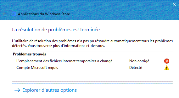

Je verrai ensuite...Bien il faut passer en mode compte Microsoft et " l'emplacement des fichiers internet a changé
Capture-emplacement des fichiers internet temporaires a changé.GIF (16.75 Kio) Consulté 8216 fois
A refaire sous compte Microsoft :mrgreen:
Mais sur ce compte pas de problème, les images s'ouvrent correctement dans l'app Windows 10. Comment faire fonctionner l'outil sur l'autre compte puisqu'il n'est pas possible de l'utiliser là ou est le problème??
C'est là que j'aurais besoin d'une aide, sachant que les deux compte sont administrateurs, sauf à transformer le compte local en compte Microsoft, puis en local de nouveau? J'ai essayé ça ne change rien, ça fonctionne sous compte Microsoft, et impossible de faire fonctionner l'outil sous compte local, alors que c'est là qu'il est nécessaire!!

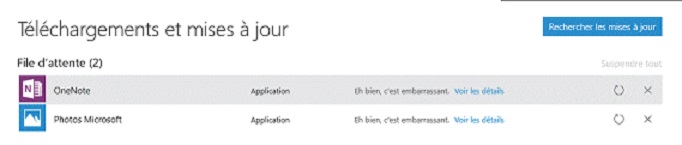

RÉSOLU , il suffisait de télécharger l'application sur le store qui prévient d'ailleurs des difficultés! Tout ça pour ça ! :mrgreen:
Capture-accès au store avec mention embarrasant.jpg (20.15 Kio) Consulté 8209 fois

Bref, cet outil a l'air puissant. Je vais noter cela pour m'en servir en cas de pépin.
