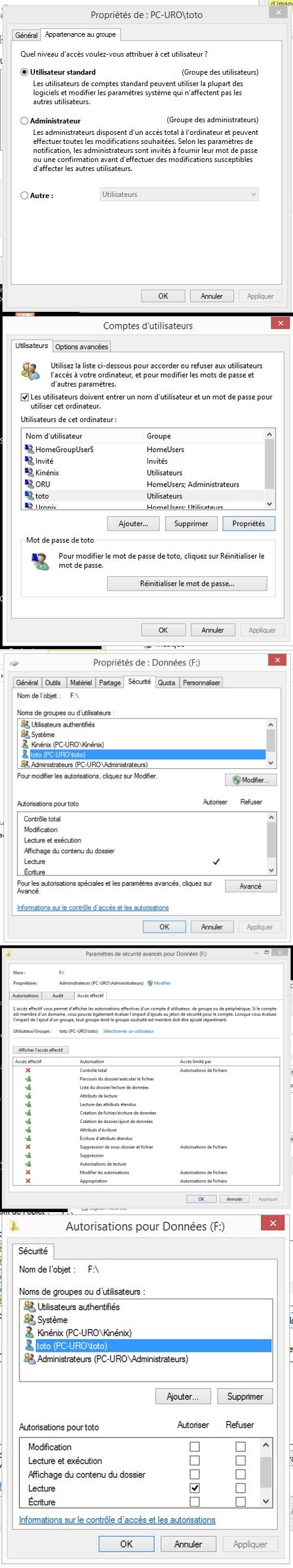

Habituellement on se plaint de n'avoir pas assez d'autorisations. Sur l'un des disques partitions du PC je souhaite limiter l'accès d'un des utilisateurs à la seule lecture.
L'administrateur est propriétaire de ce disque. Je passe par l'onglet sécurité. J'effectue les modifications en ajoutant l'utilisateur et en lui restreignant ses autorisations. L'utilisateur est bien présenté avec ses restrictions. Pourtant en se connectant sous sa session tout est permis bien que là aussi les propriétés sont bien affichées comme restreintes.
A noter que sur un PC équipé de Vista cela fonctionne.
Merci de votre aide

Voici les copies d'écrans
Droits des utilisateurs.doc
(279 Kio) Téléchargé 601 fois
Objet : diminuer les droits de l’utilisateur Kinénix sur le disque F:\

Bonsoir
J'ai créé en tant qu'administrateur un compte standard nommé toto
Même résultat : tout lui est permis dans le disque F
Il est étonnant que l'onglet Sécurité indique une autorisation de lecture seule alors que l'accès effectif est contradictoire. Même là Suppression de dossier et fichier n'est pas vraie.
Capture1 à 5.JPG (539.49 Kio) Vu 8240 fois
car pas plus de 3 fichiers inclus
A+

J'ai bien compris que bien que le compte soit indiqué comme restreint en lecture, tu peux modifier les fichiers mais je ne comprends pas les deux lignes ci-dessus.
Sur l'écran que comporte ton message, Toto n'est pas restreint en lecture seule.
Qui est propriétaire du disque F dans les paramètres de sécurité avancés ?
Cela vaudrait le coup de remplacer le propriétaire actuel par le compte administrateur qui a créé Toto et de voir ce que cela donne.

La 4ème copie d'écran montre que le propriétaire de F est l'administrateur qui a créé le compte toto.
Cette fenêtre indiquant les droits effectifs donne seulement comme interdit "Suppression de dossier et fichier". Ce qui n'est pas le cas puisque tout est permis à l 'utilisateur toto sur le disque F.
"car pas plus de 3 fichiers inclus" : simple remarque car j'ai du aggloméré 5 copies d'écran dans un seul jpeg suite à ton message sur le fichier .doc.
A+
