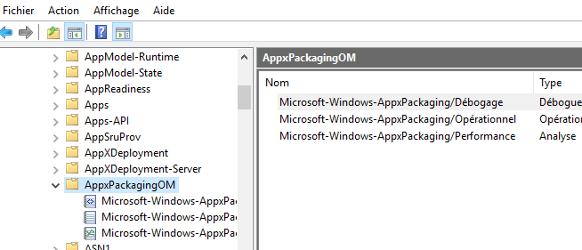

Il est dit Page suivante, comment récupérer les journeaux:
Après l'échec de la commande PowerShell, j'aurai dû faire pour récupérer les journaux:
Run eventvwr.msc.
Go to Event Viewer (Local) > Applications and Services Logs > Microsoft > Windows.
The first log to check is AppxPackagingOM > Microsoft-Windows-AppxPackaging/Operational.
Deployment-related errors are recorded in AppXDeployment-Server > Microsoft-Windows-AppXDeploymentServer/Operational.
Voilà l'image ou aller, tu peux regarder si des indications peuvent t'aider, et dans Windows applications, je n'en sais pas plus, à voir.
Capture-chemin ApxPackagingOM.PNG (23.65 Kio) Vu 2448 fois
Je ne sais pas comment lire les infos contenues, je suppose avec une ligne de commande comme plus haut, il est conseillé de ne pas effacer :warn:
Une autre idée à essayer, se servir de l'iso de ton sytème pour réparer (venue du dernier Media Création Tool)
