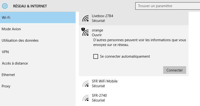

Capture-gestion reseau wifi ws10.PNG (20.78 Kio) Vu 9726 fois
Ce qui compte c'est que tu as résolu le problème :+1:

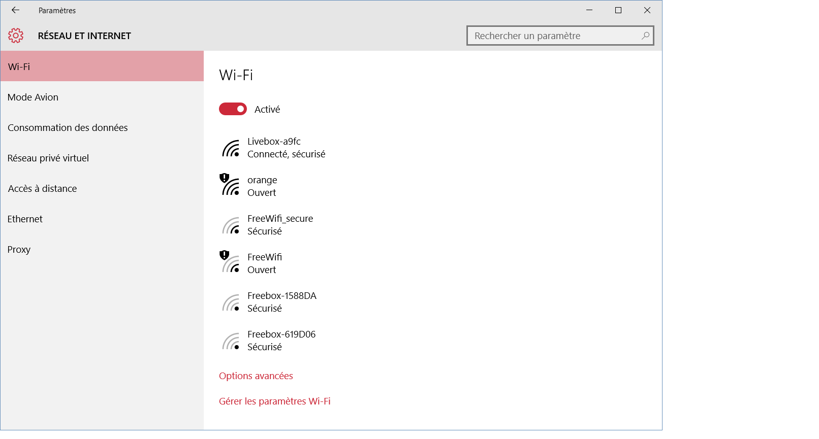

Le principal est que ton problème soit résolu, mais je ne comprends pas pourquoi Windows 10 ne t'affichait pas les réseaux wifi. :?:
Chez moi, ces données sont accessibles.
Sans titre.png (37.52 Kio) Vu 9719 fois
