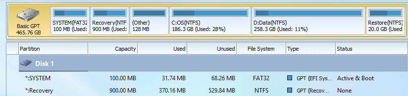

Re: Questions sur les partitions d'un Asus ROG G552VW et graver la partition de récupération ?
Dans le topic cité par Mwonex, Chantal lui a indiqué "Celle de 20 Go, c'est la partition de Recovery, celle qui restaure en configuration d'usine."
Par ailleurs, L'expression "partition de récupération" est ambiguë puisqu'elle désigne aussi bien les partitions de récupération créées lors de l'installation de Windows (sans lettre) que la partition de récupération permettant de restaurer le pc à la configuration d'usine (avec une lettre).
Merci Mwonex.
Pour ma part, je complète aussi les informations sur les partitions de récupération.
Une mise à niveau de Windows 10 ne crée pas de nouvelle partition de récupération, mais elle a pour effet de modifier la partition de récupération créée lors de l'installation initiale de ce système, s'il reste assez de place dans celle-ci.
Tu as écrit "Je signale pour avoir essayé de récupérer Windows 8.1 depuis le recovery que ça ne fonctionne pas sous WIndows 10, elle est en effet inutile tant qu'on ne fait pas de dual boot je suppose."
A mon avis, si tu récupérais en utilisant la partition Restore de 20 Go sur ton pc, cela fonctionnerait et tu te retrouverais sous la configuration s'usine de ton pc avec Windows 8.1.
