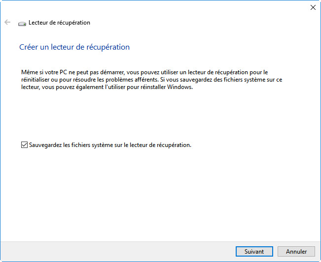

Dans Rechercher, tu tapes créer, puis tu valides Créer une lecteur de récupération
Veille à ce que la case Sauvegardez les fichiers système sur le lecteur de récupération soit cochée
18-04-2016 10-57-56.jpg (63.42 Kio) Vu 2227 fois
Puis tu suis les instructions .... n'oublie pas de connecter une clé USB de 16 Go ;)

J'ai suivi les indications de Chantal et tous c'est déroulé comme prévu sans encombre.

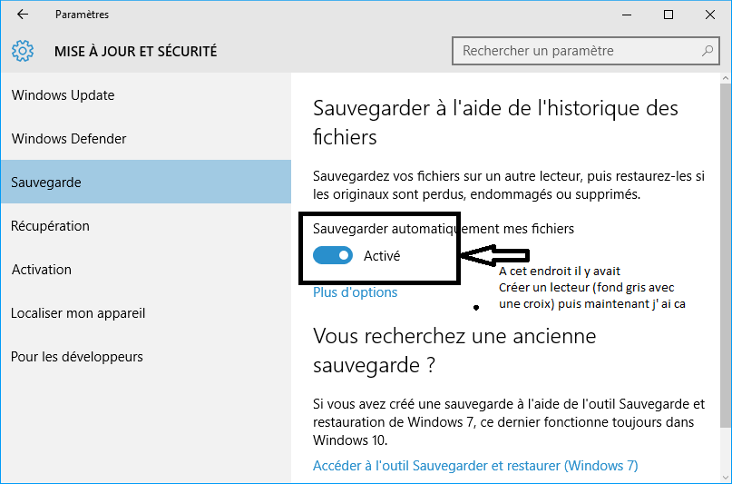

Sinon prk en passant par "paramètres, sauvegarde" jen'ai pu le faire ainsi que l'image disk qui refuse le lecteur amovible?

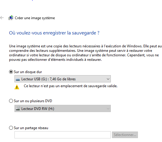

Tu as procédé comment ?
Panneau de configuration -> Système et sécurité -> Sauvegarder et restaurer -> Créer une image système (dans le volet e gauche)

Je suis passé par paramètres, mise a jour et sécurité, sauvegarde
Maintenant je veux céer une image

Donc, il vaut mieux recréer la clé avec l'outil de création de Windows en cas de perte ou d'effacement de la précédente plutôt que de restaurer une image de cette clé ?
@marmotte : Il faut un disque dur externe pour créer une image système. Je vois sur ta capture que tu essaye de sauvegarder ton image sur une clé USB de 8Go... C'est beaucoup trop petit ! ;)

Oui je me doute que 8 go est trop petit.
J'attendais un message du genre "lecteur trop petit"
Si j'avais une très grosse clé ca marcherais.
