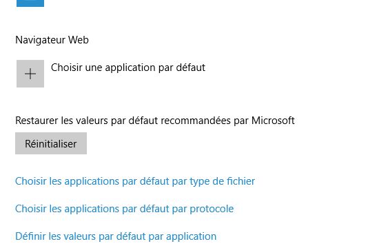

J'ai un problème avec Microsoft Edge : quand je laisse des onglets et que j'éteins Edge, il supprime à chaque fois les onglets. Et quelques temps après l'apparition de ce bug, il supprime même l'historique.
Je suis aller voir dans les paramètres, mais c'est bien sur Ouvrir avec Pages Précédentes.
J'ai ce bug depuis plusieurs mois, et j'en ai marre. Je viens donc solliciter votre aide.
J'ai penser faire une réinitialisation de Edge. Mais n'ayant trouvé aucunes options, j'ai cherché sur Google : j'ai trouvé des tas de sujets avec la même réponse : Paramètres, Système, Applications par défaut, et dans Navigateur Web, il doit apparaître Microsoft Edge, et si j'ai bien compris il doit avoir un bouton pour réinitialiser Edge. Mais dans Navigateur Web, il n'y a absolument rien (il me propose de "Choisir une application par défaut"). Et quand je clique dessus, j'ai une liste déroulante avec un seul navigateur : celui que mon antivirus Avast a installé seul, mais pas de trace de Edge :shock: .
Je vous met ci-joint la capture d'écran.
Savez-vous comment faire pour que Edge arrête de supprimer mes onglets actifs et de supprimer l'historique ?

Re: Microsoft Edge supprime onglets actifs et historique à chaque fermeture
essaie comme indiqué dans ce sujet:
http://forums.cnetfrance.fr/topic/12945 ... indows-10/
Je n'ai pas ce problème, bien que Edge ne soir pas par défaut sur mon PC :hein:
Ci-dessous "Mais attention, en suivant ça procédure, vous perdrez vos favoris, votre historique ainsi que vos paramètres pour ce navigateur."
http://www.msnloop.com/reinitialiser-microsoft-edge/
Si rien ne fonctionne, tu peux mettre à niveau Windows 10 sans perte de données en cas d'échaec
