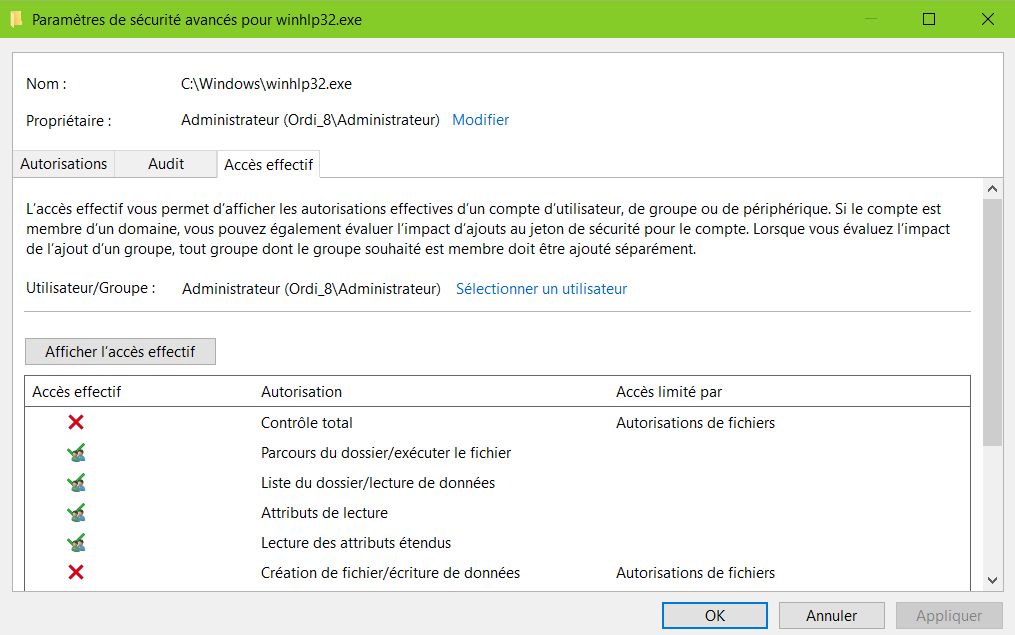

Je voudrais remplacer le fichier Winhlp32.exe situé dans le répertoire Windows.
A cette fin j'ai changé le propriétaire du répertoire Windwows, de Trustedinstaller vers L'administrateur.
L'administrateur a maintenant une autorisation de "controle total" sur le fichier, mais "l'accès effectif" au fichier est limité par "autorisations de fichiers" (Cf. copie d'écran jointe).
Ceci m'empêche de remplacer le fichier Winhlp32.exe par une autre.
Quelqu'un at'il une solution pour débloquer l'accès à ce fichier ?

Merci pour les retours.
J'ai finalement trouvé la cause du problème et une solution, un peu par hasard :
- L'"accès effectif "de l'administrateur était bloqué parcequ'il avait été désactivé lors de la migration win 7 -> win 10.
- La réactivation d'un compte administrateur win7 est expliquée ici : https://support.microsoft.com/fr-fr/hel ... ter-update.
Après cette opération, j'ai pu remplacer le fichier winhlp32.exe du répertoire WINDOWS par un fichier fonctionnel (j'avais auparavant transféré la propriété de ce répertoire/fichier à administrateur).
Je peux maintenant utiliser normalement les fichiers d'aide de mes anciens logiciels.
