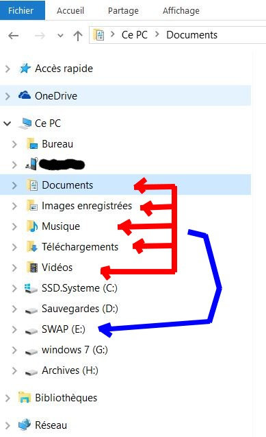

sont bien déplacés,mais...ils restent visibles dans C: ! ??
a moin que je ne fasse erreur ailleurs ? je dois déplacer ces 5 dossiers sur la partition appelé "swap"
nb: juste pour info ,car présentation des partitions de windows "bizarre"... G est une partition du SSD (windows 7) SSD en C: et G: seulement.
les autres sont sur un autre disque 2.5" ( D/E/H )
http://www.zupimages.net/up/16/25/tkzy.jpg
Re: swap et fichiers temporaires sur une partition dédiée ?
Est-ce que tes dossiers dans C: sont vides ?
Si oui, dans la mesure où les dossiers et leur contenu ont été placés dans la partition "swap", supprime les dossiers sur la partition C:.
Je pense qu'ils ne réapparaitront pas.
Je ne sais pas pourquoi ce phénomène se produit chez toi, mais je ne pense pas que c'est la conséquence d'une erreur de ta part.
Cela survient parfois à cause de la traduction des noms des dossiers en français, alors que les noms sont en anglais à l'origine, mais cela ne semble pas être ton cas.
Il serait intéressant de faire un test avec un dossier quelconque.
Par exemple, crée un dossier TestDep sur C:, mets un fichier dedans, déplace ce dossier sur ta partition "swap".
Regarde ensuite le résultat sur C: . Qu'y trouves-tu, le dossier TestDep et le fichier qu'il contenait le dossier TestDep vide, ou rien du tout.
Le topic suivant traite de problèmes similaires :
http://www.aidewindows.net/win8/emplace ... uments.php
Tiens-moi au courant.

manip refaite plusieurs fois,je t'assure que je ne fais pas d'erreur !
si je crée un dossier je ne peux pas le déplacer ,seulement copier/coller car il n'as pas la main pour "propriété"
les dossiers déplacés,sont bien déplacer avec leurs contenu,mais reste sur C: ...avec leurs contenu ! ??..
par contre quand je fait remettre a leurs emplacement d'origine,ils disparaissent bien de la partition "swap"
cette méthode essayé idem ,windows 10 semble faire ça, mais pareil,les dossiers restent la ou ils étaient.
