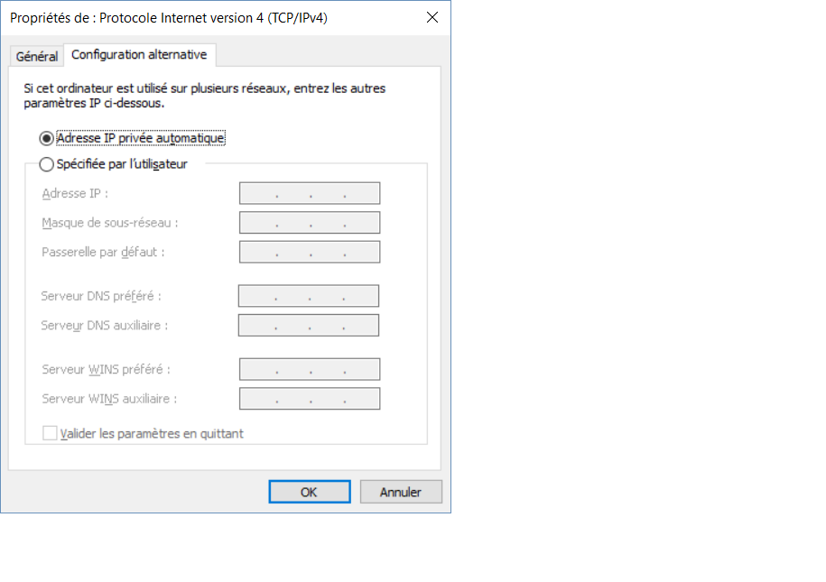

Je suppose que tu parles de cette fenêtre, relative à ma connexion Wi-Fi.
Sans titre2.png (53.06 Kio) Vu 4671 fois
Je ne sais pas du tout ce qu'il faut mettre dans les zones, comme adresse IP, serveur DNS préféré, serveur WINS préféré, etc.
Sans titre.png (31.32 Kio) Vu 4671 fois
Peux-tu me guider et m'expliquer aussi les raisons de ce paramétrage ?

J'ai essayé de remplir la fenêtre "Configuration alternative" mais je ne me connecte plus en Wi-Fi, alors j'attends de connaître les paramètres à indiquer pour refaire un essai.
Je ne sais pas comment fonctionne cette configuration alternative par rapport à l'onglet Général.

Voici l image de mes reglages de configuration alternative.
Re: Connexion WI-Fi non automatique au redémarrage
Je suis désolée pour tes galères informatiques mais tu es un expert en dépannages pointus, alors tu as réparé vite fait. :super:
A vrai dire, j'étais surprise que tu ne me répondes pas.
Me voilà donc rassurée. :)
J'ai testé la manipulation que tu proposes en indiquant tes paramètres pour la configuration alternative.
Cela ne marche pas, c'est sans effet sur ma connexion Wi-fi.
