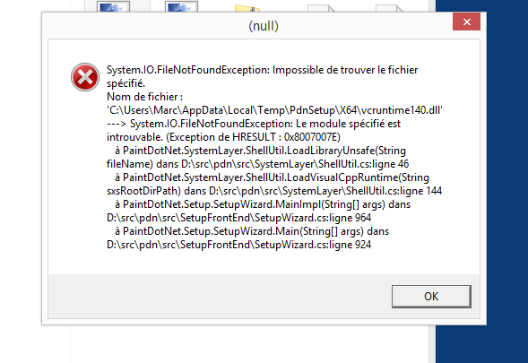

J'ai un gros problème avec paint.net 4.0.9. En le lançant comme d'habitude , j'ai un message d'erreur :
Je le désinstalle puis veut le réinstallé,j'ai le même message :?: :?: Comprend pas car je pouvais encore l'utilisé hier.
Merci pour votre aide

Comment l'as-tu désinstallé ?
Revo Uninstaller version gratuite ne voit pas paint.net, mais on peut le désinstaller de manière approfondie avec Geek Uninstaller version gratuite , téléchargeable ici : http://www.geekuninstaller.com/download
Essaie et tiens-nous au courant.
Edit à 10 h
Essaie aussi d'installer Visual C++ Redistributable for Visual Studio 2015, téléchargeable ici : https://www.microsoft.com/en-us/downloa ... x?id=48145
avant d'installer paint.net en tant qu'administrateur.

Je résume mon précédent message :
Désinstalle paint.net avec Geek Uninstaller version gratuite , téléchargeable ici : http://www.geekuninstaller.com/download
Réinstalle-le.
Si cela ne fonctionne pas, installe Visual C++ Redistributable for Visual Studio 2015, téléchargeable ici : https://www.microsoft.com/en-us/downloa ... x?id=48145
avant d'installer paint.net en tant qu'administrateur auparavant désinstallé par Geek Uninstaller.

J'ai essayé de réinstallé Paint.net avec et sans Avast : le souci demeure.J'ai du mal à saisir la chose car dans le fichier joint à mon post , il indique qu'il ne trouve pas un fichier :bizar: Autre infos : j'avais installé le .net framework 4.6 et 4.6.1 pour qu'il fonctionne.

La désinstallation par le panneau de désinstallation peut laisser des éléments résiduels, c'est pourquoi je te suggère, pour la troisième fois de
désinstaller paint.net avec Geek Uninstaller version gratuite , téléchargeable ici : http://www.geekuninstaller.com/download
Réinstalle-le.
Tu as le droit de ne pas suivre mes conseils, mais s tu demandes de l'assistance, je suppose que nos réponses t'intéressent.
Revenons-en au sujet.
Je t'ai aussi précédemment demandé d'installer installe Visual C++ Redistributable for Visual Studio 2015.
Tu sembles de pas l'avoir fait. :geek:
Je me répète donc encore.
Si la désinstallation avec Geek Uninstaller/réinstallation n'a pas résolu ton problème,
Désinstalle à nouveau paint.net avec Geek Uninstaller.
Installe Visual C++ Redistributable for Visual Studio 2015, téléchargeable ici : https://www.microsoft.com/en-us/downloa ... x?id=48145
Installe paint.net en tant qu'administrateur.
Ces actions sont simples à effectuer.
Je n'ai pas d'autre proposition, donc si cela ne marche pas, tu pourras effectivement clôturer ce topic et chercher un logiciel alternatif.

J'ai téléchargé et installé Visual C++ Redistributable for Visual Studio 2015.J'ai réinstallé paint.net et tout refonctionne , .....Merci Patriciag. :super:
