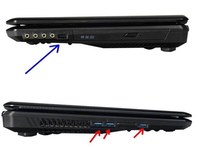

voila le soucis
j'ai ce Portable : http://www.ldlc.com/fiche/PB00149261.html
actuellement en double boot windows 7 x86 et windows 10 x64.
ce pc ,je l'utilise en "dock" ,je veux dire par la ,le capot est fermé et j'utilise un écran 22 pouces et un clavier et souris
a part.
j'ai ce pack souris clavier sans fil : http://www.boulanger.com/ref/151096
sous windows 10 aucun soucis ,peux importe ou je connecte l'émétteur pour le pack clavier/souris.
tout fonctionne parfaitement (usb flêche rouge ou bleu)
quand je boot sous windows 7 la, le clavier et la souris sont captés seulement si.... je suis sur l'usb "normal" (flêche bleu)
par contre si je suis sur un usb flêche rouge sous wxindows 7,le clavier est capté normalement,mais pas la souris ! ?..
le seul moyen d'utiliser la souris dans ce cas ,est l'utilisation du pad du portable (ouvrir le capot)

l'utilité du port usb "classique" j'en ai qu'un sur le portable, il est dédié a une utilisation professionel bien précise.
je voulais utilisé l'USB2 pour cette souris/clavier, il est étonnant que le clavier est bien détecté et utilisable en USB2 ,mais pas la souris !
sous windows 10 x64 ,pas de soucis par contre,un coup d'oeil ds le gest.de periph. indique "USB Composite"
chose que je n'ai pas sous windows 7 x86 quand le même USB2 est utilisé.
mais est de nouveau la si win7 est démarré en mode sans echec (capture sous win7 en mode sans échec)
pour conclure....j'ai une idée ,mais est ce la bonne ? quand j'arrive a demarrer win7 en mode sans echec (tres laborieux)
dans ce cas et bizarrement tout est ok !! la souris et le clavier sont bien détecté dans le port USB2 !! pas de problème..
je reboot en mode normal win7 ...le problème est de nouveau la !! mon idée..je pense que les drivers souris (pad) du portable
prennent le "dessus" quand win7 est démarré en mode normal et du coup seul le clavier est vu pas la souris !
question: comment remédier a cela ?

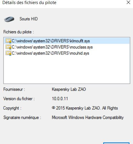

sur windows 10 même usb2 voila ce qu'il y'a
j'utilise aussi bien la souris du pas que la souris HID.
je ne trouve aucun logiciel concernant des pilotes de clavier ou souris.
une recherche des drivers HID ne donne pas les mêmes résultats que ce soir sur win7 ou win10 ?

windows 10 (boot normal)
ds gestionnaire de périphérique affiché : "souris HID et souris Microsoft PS/2"
détail de souris HID (celle qui est en usb)
evenement :
L'appareil HID\VID_1A81&PID_1004&MI_01&Col01\7&1fe0f42b&0&0000 a été configuré.
Nom du pilote : msmouse.inf
GUID de classe : {4D36E96F-E325-11CE-BFC1-08002BE10318}
Date du pilote : 06/21/2006
Version du pilote : 10.0.10586.0
Fournisseur du pilote : Microsoft
Section du pilote : HID_Mouse_Inst.NT
Classement du pilote : 0xFF1003
Numéro d'identification d'appareil correspondant : HID_DEVICE_SYSTEM_MOUSE
Pilotes surclassés : input.inf:HID_DEVICE:00FF1005
Appareil mis à jour : false
Appareil parent : USB\VID_1A81&PID_1004&MI_01\6&22c6d07&0&0001

résolu !! quelle bourde !! en me relisant (la dernière phrase du post précédent)
ça a fait "tilt" !! (comme quoi faut toujours se relire ;) )
puisque rien n'est vu...c'est que les drivers de ce port usb ne sont pas installés ! je me suis rendu sur la page
descriptive de mon portable (posté plus haut) et la j'ai vu "usb3" et non pas "usb2" depuis le début je me suis mis
dans la tête usb2 je ne sais pas pourquoi !!....donc usb3 sur le port a problème (bleu)
je me suis rendu sur le site d'intel https://downloadcenter.intel.com/fr/dow ... set-Family et j'ai téléchargé les bons drivers.
installation dans windows 7 et reboot et...bingo !
merci a tous (désolé pour mon étourderie.
