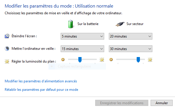

J'ai deux partitions. une "insider" et la version "publique".
Le soucis n'est que sur la publique.
Portable Asus 3 ou 4 ans.
Il se moque de mon paramétrage il se met en veille après 2mn d'inactivité. (suis sur secteur)
Sur l'autre partition même réglages et là il respecte.

- Fichiers joints
- Capture.PNG (19.29 Kio) Vu 1230 fois

Le fait que ce bug ne se produise que sur ta partition "publique" est un indice important !
Cette indication élimine les causes matérielles, sauf éventuellement la surchauffe.
Est-ce que tu as choisi le même mode de gestion de l'alimentation dans les deux partitions, à savoir "Utilisation normale (recommandé)" et non "Economie d'énergie" ou "Performances élevées" ?
As-tu vérifié la température de ton pc, par exemple avec HD Tune 2.55 ?
Si tu as plus d'applications installées sur ta partition "publique", il est possible que la température soit plus élevée quand tu travailles avec celle-ci qu'avec ta partition "Insider".
Une explication possible est qu'une application tierce installée dans ta partition "publique" mais pas dans ta partition "Insider" contredise les paramètres de Windows.
Pour suivre cette piste, il faut que tu surveilles les applications en activité dans le Gestionnaire des tâches.
