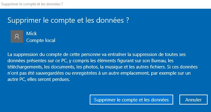

Lors d'une tentative de rollback, il est notifié que le 2 e compte que je dois supprimer contient des données (j'ai demandé la suppression du compte et des données en le transformant en utilisateur = peine perdue), et donc impossible de revenir.
En réalité aucune donnée autre que celles du courrielleur semblable à mon autre compte administrateur .
Capture-impossible de supprimer le 2e compte pour revenir à WS7.JPG (46.07 Kio) Vu 1791 fois
Quelqu'un a t il la solution, car c'est un piège impossible à prévoir, donc des réinstallations en série de Windows 7 pour le bureau et Windows 10, merci Microsoft!

La solution c'est d'aller dans exécuter > coller:
usercontrol password2
et supprimer le profil, je reviens et je réinstalle peut-être Office 2003 on verra, sinon un dual boot plus tard pour le bureau.

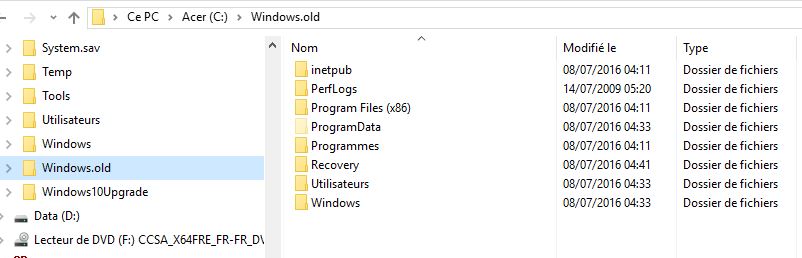

Bien entendu, je suppose que tu as conservé Windows.old.
Il me semble que j'avais aussi un dossier appelé default.migrated, utilisé pour migrer de Seven à Windows 10.
Je ne sais pas si c'est ton cas et si son absence peut empêcher la rétrogradation.
Aucun message d'erreur!
Windows old, et lecteur monté pour la mise à jour vers la version supérieur de Windows 10, maintenant éjecté, puisque là aussi la mise à jour reste impossible qui empêcherait le retour Windows 7.
Capture-Windows old et lecteur monté pour mise à jour WS 10.JPG (45.54 Kio) Vu 1774 fois

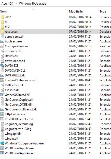

Noter également le "Windows 10 upgrade" du 7 juillet dont je ne me souviens pas qu'il ai été installé par moi
Capture-Windows 10 upgrade.JPG (80.48 Kio) Vu 1773 fois

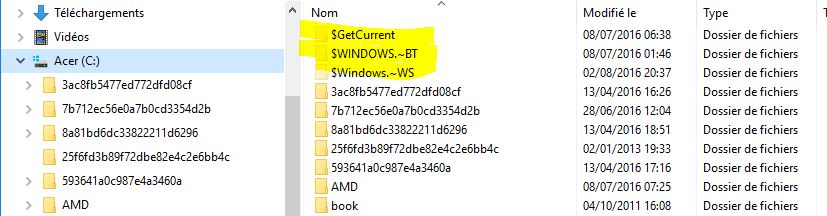

Autres fichiers:
Capture-autres fichiers BT-WS-GetCurrent.JPG (52.05 Kio) Vu 1774 fois

Au fait, j'avais aussi un Windows10Upgrade, daté du 2 août et installé sans mon intervention, que je viens de virer, il y a deux heures.

Je viens seulement de terminer mon message, tu n'as pas du voir le tout, dans Windows10upgrade que tu as viré, il y a current rollback??

Je ne sais plus le détail des fichiers qu'i y avait dans le dossier Windows10Upgrade, en particulier je ne peux pas te dire s'il contenait un fichier current rolback.
Beaucoup de .dd y figuraient et le total faisait 19 Mo.
Entre temps, je viens d'aller vérifier sur un autre pc, mais j'ai fait le même ménage définitif, pour un Windows10Upgrade daté du 27 juillet.
