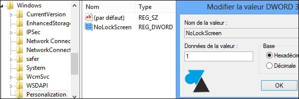

Supprimer l’écran de verrouillage par une clé de registre
1. Ouvrir l’éditeur de registre « regedit » .

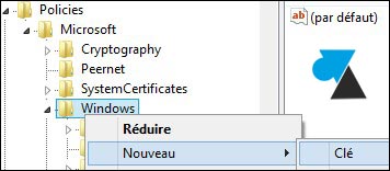

2. Dérouler HKEY_LOCAL_MACHINE, SOFTWARE, Policies, Microsoft, Windows.
3. Si la clé « Personalization » (icône dossier jaune) existe, passer cette étape.
Sinon faire un clic droit, Nouveau, Clé et la lui donner le nom « Personalization » .
4. Dans la partie droite de l’écran, faire un clic droit, Nouveau, Valeur DWORD 32 bits. La nommer NoLockScreen et double cliquer dessus pour modifier les Données de la valeur à « 1 » avant de valider par OK.
5. Redémarrer l’ordinateur.
Changer la valeur à 0 pour réactiver l’écran de verrouillage lockscreen.

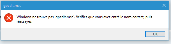

Re: suppression de l'écran de verrouillage
Le pb persiste malgré l'installation de gpedit.msc
