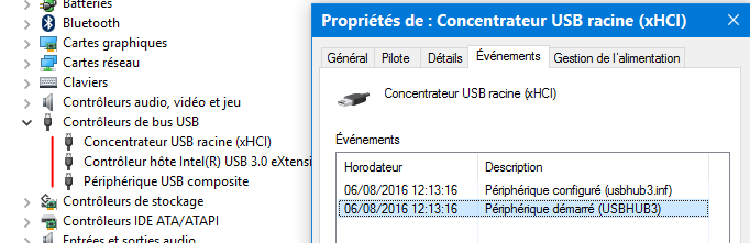

J'ai consulté le gestionnaire de périphériques rubrique Controleurs USB et il n'y a aucun souci signalé...

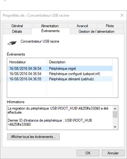

A part que dans l'onglet "évènements" il est stipulé que la migration du périphérique USB ROOT HUB .... a été effectué..??
Comment interpréter le fait que Windows et l'ordi ne voient plus ni ne reconnaissent plus les ports USB (sauf 1..) ?
Est-ce cette migration qui en est responsable ? ou pas ?

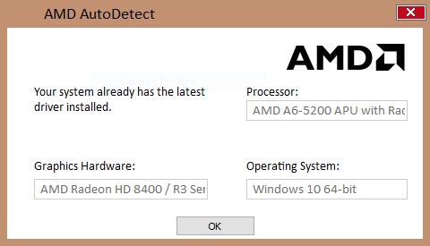

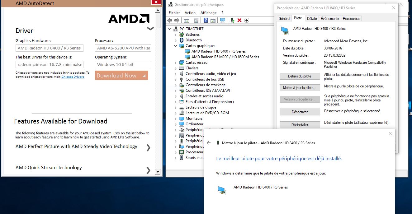

J'ai téléchargé le logiciel de détection AMD pour mettre à jour ce qu'il faudrait..comme mwonex me l'a conseillé :
Mais j'avoue que je demeure dubitatif..
En premier l'application me déclare que le système a le bon driver...
et si je consulte le gestionnaire de périphérique rubrique Carte graphique,
Windows me confirme que le driver installé est l'unique et bon driver ,

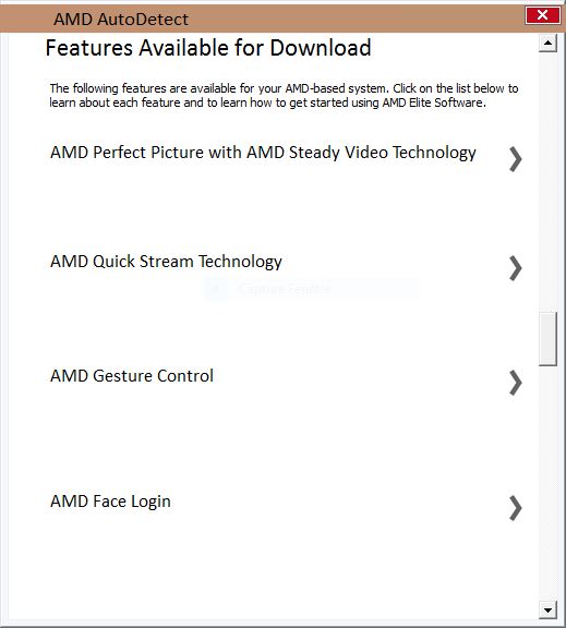

comment interpréter la proposition de l'appli AMD ?:

Et dois-je installer tout ce qu'AMD me propose ensuite ???
Dans ce cas je ne sais pas quoi te dire, pour les fonctionnalités de AMD, il y a des liens comme ci-dessous (je précise qu'à la mise à jour, c'est Windows qui a demandé Quick stream chez moi):

Donc je peux tenter à priori d'installer "TOUT" ce que l'appli AMD me recommande sur ces captures d'écran car selon elle le PC et sa config sont compatibles non?
Peut-être tout n'est pas vraiment d'une utilité mais qu'importe , au moins je les découvrirai pour ma culture informatique personnelle ! (en souhaitant que cela n'alourdisse point encore la célérité d’exécution de ce petit PC.;

Pourriez-vous éventuellement m'expliquer si vous le savez, pourquoi Windows parle de "périphérique migré" ??? :?:
C'est quoi cette "migration" dont il parle partout dans les onglets pilotes du gestionnaire de périphérique ??
Est-ce en rapport avec un upgrade système ?

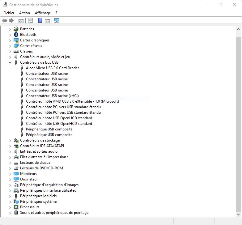

Là je viens de désinstaller les contrôleurs USB et ai redémarré le PC: ils ont été réinstallé comme de coutume par Windows mais..aucune clef USB n'est cependant toujours pas reconnue ni vue lorsque j'en introduis une dans les 2 ports USB libres du PC..
Ce qui m'interpelle c'est pourquoi le 3ème port qui a le plug sans fil Logitech de la souris idoine marche bien et donc la souris également..
Pour la curiosité, deux copies d'écran du gestionnaire de périphériques (où il n'y a aucun "!" jaune d'affiché):
