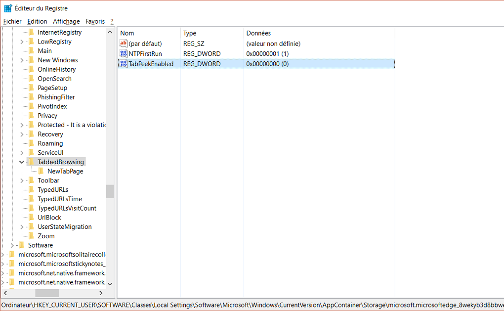

Procédure détaillée de la désactivation de la prévisualisation des onglets
2 - Parcourez l'arborescence du Registre jusqu'à à la clé suivante :
HKEY_CURRENT_USER \ SOFTWARE \ Classes \ Local Settings\Software\Microsoft\Windows\CurrentVersion\AppContainer\Storage\
microsoft.microsoftedge_8wekyb3d8bbwe\\MicrosoftEdge\TabbedBrowsing
3 - Dans la partie droite de la fenêtre, cliquez avec le bouton droit de la souris sur Nouveau => Valeur DWORD 32 bits
4 - Nommez cette valeur TabPeekEnabled
5 - Laissez la donnée de la valeur pour TabPeekEnabled à 0 et validez par Entrée.
6 - Fermez l'éditeur du Registre et redémarrez l'ordinateur.
Si vous voulez annuler cette modification, il vous suffit de supprimer la valeur TabPeekEnabled précédemment créée.

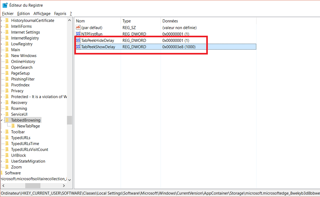

Modification du retard d'affichage de l'aperçu des onglets
Par défaut, l'aperçu de l'onglet s'affiche en moins d'une seconde lorsque vous passez la souris dessus.
Vous pouvez retarder ou accélérer le retard d'affichage de l'aperçu de l'onglet à votre convenance de la manière suivante.
4 - Nommez cette valeur TabPeekShowDelay
5 - Définissez la donnée appropriée de la valeur en millisecondes (base décimale).
Par exemple, pour afficher l'aperçu de l'onglet après un délai de deux secondes après survol du pointeur de la souris sur un onglet, définissez la donnée de la valeur à 2000.
Pour afficher immédiatement l'aperçu de l'onglet, définissez la donnée de la valeur à 0 ou 1.
L'aperçu de l'onglet s'affiche alors à la vitesse de l'éclair.
Modification du retard de disparition de l'aperçu des onglets
Par défaut, l'aperçu de l'onglet disparaît instantanément dès que vous éloignez le pointeur de la souris de l'onglet et de l'aperçu.
Pour faire persister l'affichage de l'aperçu plus longtemps, procédez de la manière suivante.
6 - Dans la même clé de registre que ci-dessus, indiquée à l'étape 2 de la présente procédure,
dans la partie droite de la fenêtre, cliquez avec le bouton droit de la souris sur Nouveau => Valeur DWORD 32 bits
7 - Nommez cette valeur TabPeekHideDelay
8 - Définissez la donnée appropriée de la valeur en millisecondes (base décimale).
Par exemple, pour continuer à afficher l'aperçu de l'onglet pendant deux secondes après l'éloignement du pointeur de la souris de l'onglet et de l'aperçu, définissez la donnée de la valeur à 2000.
Dans l'exemple ci-dessus, j'ai défini le retard d'affichage de l'aperçu de l'onglet à 1 seconde et le retard de disparition à 1 milliseconde, ce qui est instantané.
9 - Fermez l'éditeur du Registre et redémarrez l'ordinateur.
Si vous voulez annuler ces modifications, il vous suffit de supprimer les valeurs TabPeekShowDelay et TabPeekHideDelay précédemment créées.
Source : http://www.winhelponline.com/blog/edge- ... show-hide/
