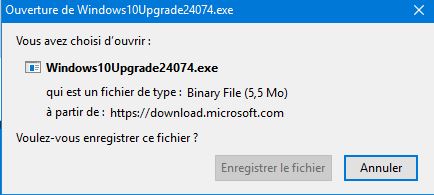

Re: Conseil pour passer de Win7 à Win 10
La seule chose est de laisser travailler la recherche des mises à jour de pilote après installation, et éventuellement de rentrer la clé d'activation qui même en automatique mettra un certain temps pour être validée dans système et sécurité > système du panneau Windows 7 ancienne version.
Quand à savoir si Windows 10 sera encore considéré valide, je ne peux que te renvoyer aux liens précédents, plus le temps passe, plus ça devient aléatoire, mais en cas de refus tu devrais pouvoir récupérer le système précédent sans difficulté. Le plus sur serait d'en avoir copie.
A ta place, j'essaierai "windows10Upgrade24074.exe" puisque c'est proposé, et Microsoft ne sera pas déçu d'avoir un nouvel adepte
En principe le "Media Creation Tool" propose la dernière version. Ce qui n'a que peu d'importance, Windowxs 10 se met à jour de toutes façons.-Lancer depuis son poste "Media Creation Tool"" et suivre les instructions pour installer windows 10 mise à jour . Je ne sais pas quelle version de windows 10 sera proposé ? 1511 ou 1607
En relisant tes explications, dans la mesure où il a laissé passer la date limite du passage à windows 10 , vaut-il meiux passer par Media Creation Tool" puis ensuite lancer windows10Upgrade24074.exe ?
