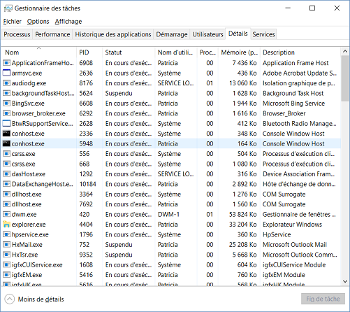

Je possède Windows 10 Famille.

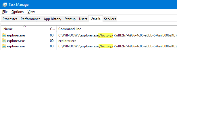

Je ne vois pas de rubrique Command line, contrairement à la deuxième image jointe qui provient de ce tutoriel fraîchement publié :
http://www.winhelponline.com/blog/show- ... indows-10/.
Sans titre0.png (137.8 Kio) Vu 1627 fois
Sans titre.png (12.26 Kio) Vu 1627 fois
Est-ce une fonctionnalité de W10 Pro ou existe-t-il un moyen de l'afficher dans W10 Famille ?

J'ai trouvé cela dans un tutoriel : http://www.winhelponline.com/blog/show- ... indows-10/
Bizarre, non ?

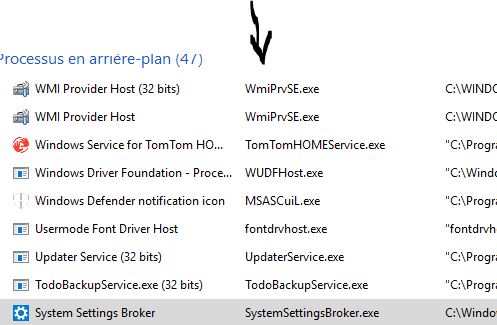

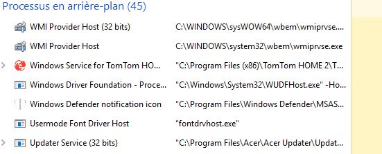

Merci pour ce sujet intéressant, qui évite d'aller dans "clic droit > ouvrir l'emplacement fichier" et permet bien d'autres choses, par exemple trouver le nom de processus en image 2
Capture-command line et visibilité.JPG (36.67 Kio) Vu 1599 fois
Je ne suis pas sur que "Afficher des processus dans la barre de titre de l'Explorateur de fichiers" m'apporte quelque chose ;)
Image 2:
Capture-nom du processus.JPG (40.59 Kio) Vu 1599 fois
