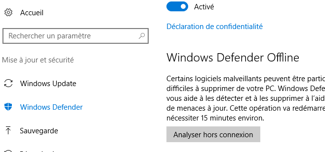

Sous Windows 10 comme tu l'as constaté, l'icône est là, on peut paramétrer si on le désire, et il prévient en cas de nuisible.
C'est surtout l'attitude de l'utilisateur qui compte.
Lire aussi au sujet d'Avast et même de Panda que j'avais et que j'ai jeté:
discussions-generales-f21/topic2193.html
Il permet aussi l'analyse "Offline qui permet d'éliminer les nuisibles plus efficacement
Ensuite MBAM est utile à télécharger sur son PC
Aucun antivirus n'est parfait, mais ne pas confondre avec MSE + defender sous Windows 7, dans ce cas defender n'est pas antivirus.Oui enfin Avira est quand même classé dans les meilleurs antivirus d'après des comparatifs récents, et Defender dans les pires, sans compter le manque de fonctionnalités et d'ergonomie... Au moins l'icône dans le systray est de retour, ainsi que dans le menu contextuel pour analyser un élément, plus besoin d'installer de logiciel tiers.
