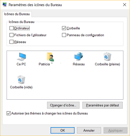

Bonjour casio,
Merci de partager ton astuce.
Ne suffisait-il pas de décocher puis cocher à nouveau la corbeille sur l'écran "Paramètres des icônes du Bureau ?"
Sans titre.png (47.56 Kio) Vu 1515 fois

oh que non !! cette astuce a fait aussi partie du lot que j'ai testé sans succes ! et bien d'autres...
crois moi, je ne sais combien de trucs j'ai pu essayé sans aucun résultat,jusqu'a ce que je tombe
sur ça !

Tu te trouvais donc dans une situation spéciale, un bug, car la méthode que j'ai indiquée n'a rien d'une astuce.
Au contraire, c'est le paramètre usuel pour afficher/masquer la corbeille dans W10.
J'ai d'ailleurs déjà indiqué ce moyen de retrouver une corbeille disparue à Borta77 sur ce forum et cela avait fonctionné.
