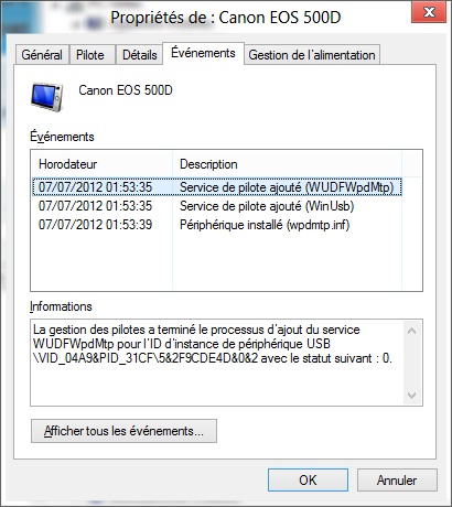

Pour ma part, j'ai un Canon EOS 500D.
Comme pour le Lumix de Jango78, l'installation est directe et le matériel est reconnu, entre autres, par le gestionnaire de périphériques.
Je n'ai donc pas eu besoin d'installer de pilotes ou logiciels Canon, puisque même l'application Photos de l'interface métro
s'ouvre automatiquement et me propose d'importer les photos.
En espérant que ces indications pourront aider à trouver une piste pour solutionner ton problème.

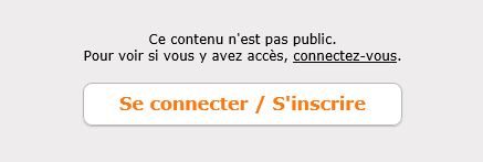

Le lien que tu nous indiques renvoie vers ça:
Cela signifie-t-il que le seul moyen pour lire ton fichier est de s'inscrire sur ce site? :roll:
