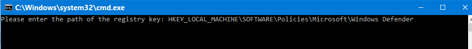

Alors vous avez la possibilité de double cliquer sur ce fichier (on peut le mettre sur le bureau), ce qui ouvre une fenêtre de commande dans laquelle coller la clé recherchée, exemple comme dans le tutoriel :
tutoriels-astuces-f26/topic3569.html#p18905
Recherche cette clé pour la solution -2
HKEY_LOCAL_MACHINE\SOFTWARE\Policies\Microsoft\Windows Defender
Qu'on vous demande de trouver en parcourant le registre, la coller dans la fenêtre de script:
Capture-batch de recherch pour clé de registre.PNG (5.45 Kio) Vu 1234 fois

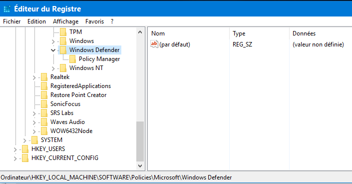

Ce qui vous amène à une demande d'autorisation que vous accetpez, puis à la clé demandée:
Capture-clé atteinte directement par Batch.PNG (23.79 Kio) Vu 1234 fois

Ensuite sauvegarde sous regjump.txt, puis modifier le suffixe txt en vbs, ce qui modifie (après accord) l'aspect de l'icône qui ressemble un parchemin:
Si vous double cliquez dessus, une fenêtre s'ouvre: avec possibilité de coller la clé qu'on souhaite ouvrir:
La suite est la même que pour le fichier .bat on accepte l'ouverture du registre (2e jeton depuis un poste administrateur) et on arrive directement sur la clé souhaitée, en l'espèce celle de l'image ci-dessus.
