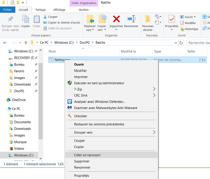

1. Commencez par créer un raccourci du fichier (.bat ou .cmd.).
Faites un clic droit sur le fichier batch et sélectionnez l'option Créer un raccourci.
Cela a pour effet de créer un nouveau raccourci du fichier batch.

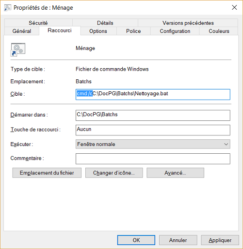

2. Si vous le désirez, Renommez le raccourci du nom de votre choix.
3. Puis, faites un clic droit sur le raccourci et sélectionnez l'option Propriétés.
4. Dans le champ Cible de l'onglet Raccourci, ajoutez cmd /c au début de la chaîne renseignée.
Par exemple, si le champ Cible contient la chaîne C:\DocPG\Batchs\Nettoyage.bat, ajoutez cmd /c si bien que la chaîne résultante devient cmd /cC:\DocPG\Batchs\Nettoyage.bat.
Attention : il n'y a pas d'espace entre cmd /c et C:\DocPG\Batchs\Nettoyage.bat
Epingler batch-2.png (48.16 Kio) Vu 10044 fois

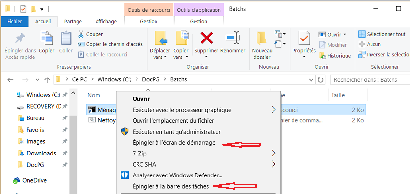

5. Ensuite, appliquez les modifications et faites un clic droit sur le raccourci.
Vous obtenez alors les options Épingler à l'écran de démarrage et Épingler à la barre des tâches.
Epingler batch-3.png (105.95 Kio) Vu 10044 fois
Remarque
En ajoutant le paramètre cmd / c au champ cible, vous convertissez le raccourci du fichier batch en un raccourci d'invite de commandes et le paramètre / c contraint la fenêtre d'invite de commandes à se fermer après l'exécution du script batch associé.
Après avoir appliqué les modifications (étape 5), le champ cible devient C:\WINDOWS\system32\cmd.exe /cC:\DocPG\Batchs\Nettoyage.bat
