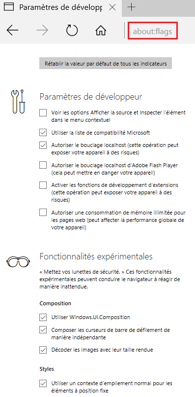

Le navigateur Microsoft Edge comporte une page cachée de configuration about:flags, qui vous permet de modifier son paramétrage.
Cette page permet aux utilisateurs d'activer ou de modifier des paramètres expérimentaux et d'activer des fonctionnalités expérimentales.
about flags-1.png (33.74 Kio) Vu 5048 fois
Si vous êtes administrateur de votre organisation ou si des enfants ou des utilisateurs peu expérimentés utilisent votre ordinateur, vous pouvez vouloir désactiver la page de configuration about:flags.

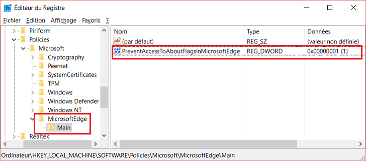

2 - Parcourez l'arborescence du Registre jusqu'à la clé suivante :
HKEY_LOCAL_MACHINE\SOFTWARE\Policies\Microsoft
3 - Si la sous-clé MicrosoftEdge existe, passez à l'étape 5.
Dans la partie droite de la fenêtre, cliquez avec le bouton droit de la souris sur Nouveau => Clé
4 - Nommez cette sous-clé MicrosoftEdge
5 - Si la sous-clé Main existe, passez à l'étape 7.
6 - Nommez cette sous-clé Main
7 - Maintenant, la structure se présente ainsi :
HKEY_LOCAL_MACHINE\SOFTWARE\Policies\Microsoft\MicrosoftEdge\Main
Dans la partie droite de la fenêtre, cliquez avec le bouton droit de la souris sur Nouveau => Valeur DWORD 32 bits
8 - Nommez cette valeur PreventAccessToAboutFlagsInMicrosoftEdge
9 - Cliquez avec le bouton droit de la souris sur cette valeur, choisissez Modifier, puis attribuez-lui la valeur 1 et validez par OK.

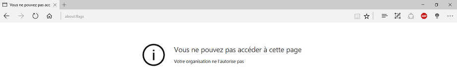

Désormais, la page de configuration about:flags est désactivée.
Toute personne qui tente d'accéder à cette page voit le message suivant.
