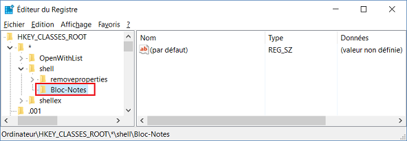

2 - Parcourez l'arborescence du Registre jusqu'à la clé suivante :
HKEY_CLASSES_ROOT\*\shell
3 - Dans la partie droite de la fenêtre, cliquez avec le bouton droit de la souris sur Nouveau => Clé
4 - Nommez cette sous-clé Bloc-Notes

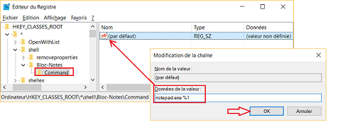

5 - Dans la partie droite de la fenêtre, cliquez avec le bouton droit de la souris sur Nouveau => Clé
6 - Nommez cette sous-clé Command
7 - Maintenant, la structure se présente ainsi :
HKEY_CLASSES_ROOT\*\shell\Bloc-Notes\Command
Dans la partie droite de la fenêtre, cliquez avec le bouton droit de la souris sur la valeur (par défaut), choisissez Modifier, puis attribuez-lui la valeur notepad.exe %1 et validez par OK.

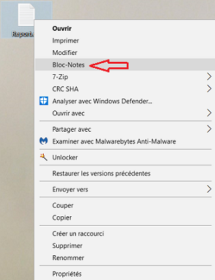

8 - Fermez l'éditeur du Registre et redémarrez l'ordinateur.
Désormais, quand vous faites un clic droit sur un fichier, l'option Bloc-Notes apparaît.
