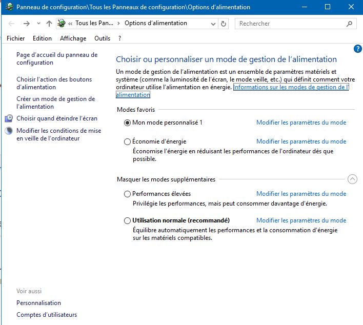

On peut bien sur modifier le mode en allant dans le panneau de configuration:
Capture-panneau options d'alimentation.JPG (85.49 Kio) Vu 2235 fois

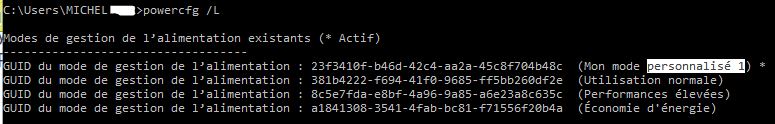

On peut aussi passer par une ligne de commande.
Lister les GUID (identificateurs uniques) des modes standards:
entrer "powercfg /L" dans une fenêtre de commande:
Capture-alimentation selon mode gestion selon guid et personnalisé.JPG (34.23 Kio) Vu 2235 fois
remarquer qu'un mode personnalisé existe * nous n'en tiendrons pas compte, bien qu'il puisse être inclus dans la commande.
soit:
381b4222-f694-41f0-9685-ff5bb260df2e (Utilisation normale)
8c5e7fda-e8bf-4a96-9a85-a6e23a8c635c (Performances élevées)
a1841308-3541-4fab-bc81-f71556f20b4a (Économie d'énergie)
La commande "powercfg /s 8c5e7fda-e8bf-4a96-9a85-a6e23a8c635c" activera les performances élévées.

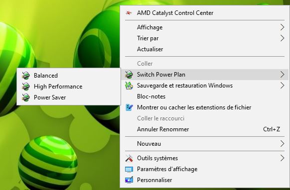

Mais pour basculer rapidement d'un mode à l'autre on peut créer des raccourcis pour chaque type d'alimentation:
Basculer d'un mode à l'autre par le menu contextuel (clic droit)
- Copier les lignes suivantes dans le bloc notes et sauvegarder avec l'extension .reg à la place de .txt
ATTENTION: créer un point de restauration avant exécution en cas de problème (comme dans tout changement dans le registre)
[HKEY_CLASSES_ROOT\DesktopBackground\Shell\SwitchPowerScheme]
"Icon"="powercpl.dll"
"MUIVerb"="Switch Power Plan"
"Position"="Middle"
"SubCommands"=""
[HKEY_CLASSES_ROOT\DesktopBackground\Shell\SwitchPowerScheme\Shell\Balanced]
"MUIVerb"="Balanced"
[HKEY_CLASSES_ROOT\DesktopBackground\Shell\SwitchPowerScheme\Shell\Balanced\Command]
@="powercfg.exe /s 381b4222-f694-41f0-9685-ff5bb260df2e"
[HKEY_CLASSES_ROOT\DesktopBackground\Shell\SwitchPowerScheme\Shell\High Performance]
"MUIVerb"="High Performance"
[HKEY_CLASSES_ROOT\DesktopBackground\Shell\SwitchPowerScheme\Shell\High Performance\Command]
@="powercfg.exe /s 8c5e7fda-e8bf-4a96-9a85-a6e23a8c635c"
[HKEY_CLASSES_ROOT\DesktopBackground\Shell\SwitchPowerScheme\Shell\Power Saver]
"MUIVerb"="Power Saver"
[HKEY_CLASSES_ROOT\DesktopBackground\Shell\SwitchPowerScheme\Shell\Power Saver\Command]
@="powercfg.exe /s a1841308-3541-4fab-bc81-f71556f20b4a"
double cliquez sur le fichier reg pour l'exécuter:
Capture-raccourcis clic droit bascule d'alimentation.JPG (40.74 Kio) Vu 2235 fois
