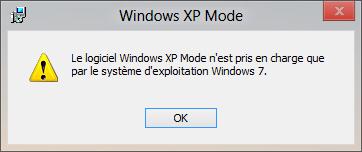

Non... en faisant l'essai, une notification confirme la configuration requise y compris en mode de compatibilité:

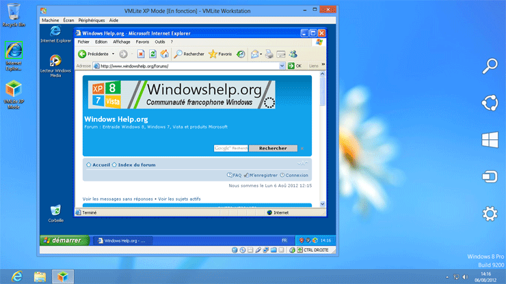

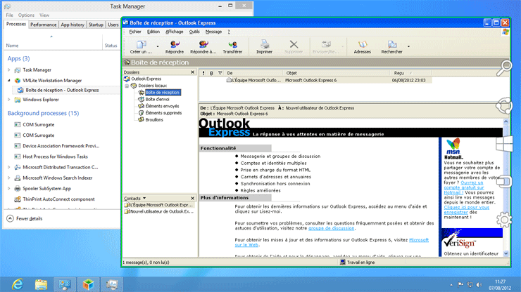

Il existe bien une solution en passant par VMLite... inscription préalable obligatoire pour télécharger la v4.2 Bêta qui date tout de même d'Octobre 2011.
VMLite XP Mode Overview
Même virtualisé dans un Windows 8 lui-même virtualisé, le Mode XP fonctionne, et c'est enfantin à installer

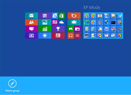

L'inconvénient est que l'écran Démarrer est envahi de vignettes, donc il faut faire le ménage et ne conserver que le strict nécessaire dans un groupe:
Par ex. des applis pouvant être lancées individuellement:

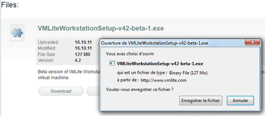

Re: Peut-on installer XP MODE sur W8 ?
Hi,
Regardes bien la disposition de la page... menu Download -> la partie Sub-Folders -> dossier beta, c'est le dernier de la liste... un clic dessus et tu verras le "VMLiteWorkstationSetup-v42-beta-1.exe".
