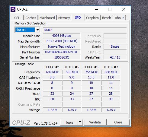

Mon PC actuel a 4GO de RAM en PC3 12800.La vitesse de la RAM est 800 Mhz d'après le screen de cpu-z.
Je voudrai augmenter la mémoire à 16GO mais je vois souvent des barrettes de RAM avec 1600 Mgz.Ce type de vitesse sera t-il compatible avec le PC?Par ailleurs,ma barrette est une single channel comme on peut le voir sur l'image,puis-je en mettre une avec un dual channel?

800 MHz par Gpu-z = oui mais ta barrette actuelle (montée sur le pc) est surement une 1600 MHz.
Attention au changement de barrettes car il y a beaucoup de choses à prendre en compte (carte-mère ...)

Ok sinon,ma carte-mère est-elle compatible dual canal?Car la barrette est en single.
