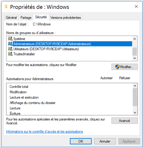

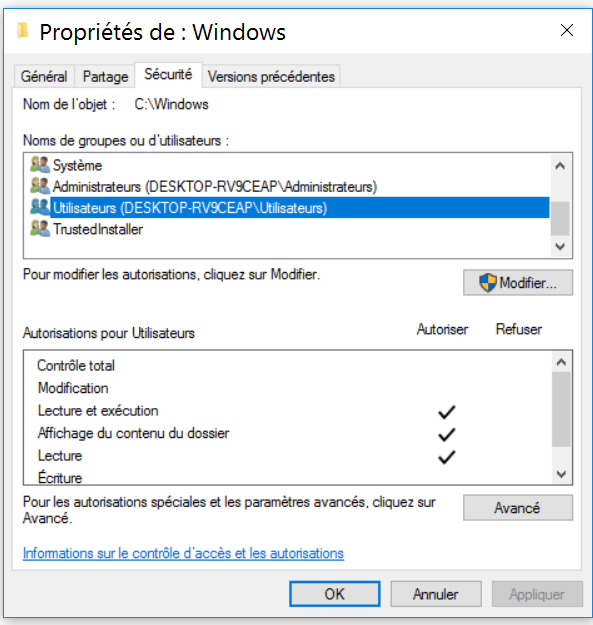

Quand je vais dans les propriétés de windows je n'ai pas le contrôle total, j'ai peur de changer j'ai tellement galéré avec le compte administrateur intégré voici en pièce jointe une capture d'écran

Ton compte est défini comme administrateur et c'est très bien ainsi.
Il est normal que tu n'aies pas le contrôle total, cela évite les erreurs. :)
TrustedInstaller a ce contrôle, il est plus expert que l'utilisateur lambda. ;)
En cas de besoin spécifique, on peut prendre le contrôle d'un fichier ou d'une clé de registre à la place de TrustedInstaller.
Ces opérations sont à manier avec prudence, après création d'un point de restauration pour faire marche arrière en cas de bug.

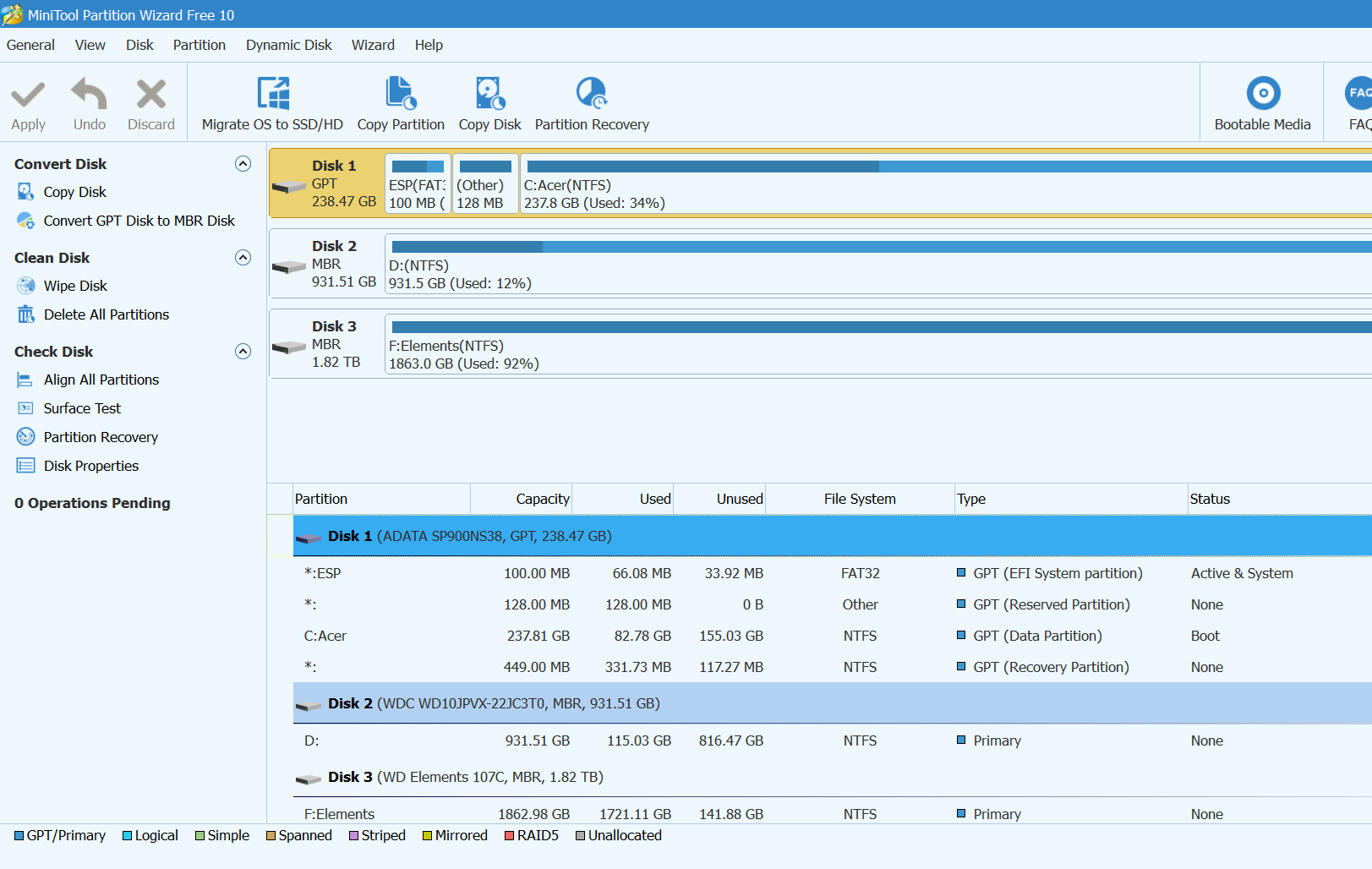

J'ai encore deux questions, je viens de contrôler mes disques et partition et le flash disk ssd avec l'os à été formaté en GPT ce n'est pas problème de performance ?
Lors de l'installation je n'ai pas eu de choix.
Ça parait sans danger, aucun problème avec la performance. Regarde si ton système est UEFI ou MBR

Ton SSD a été formaté en GPT parce que tu as fait une installation de W10 en UEFI/GPT, ce qui est la plus courant avec un système UEFI.
Tu as pu nettoyer les fichiers résiduels.
Te voilà tranquille.
