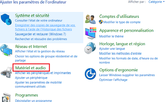

Faites un clic droit sur le bouton Démarrer et accédez au Panneau de configuration.
Cliquez sur Matériel et audio, puis sur Options d'alimentation.

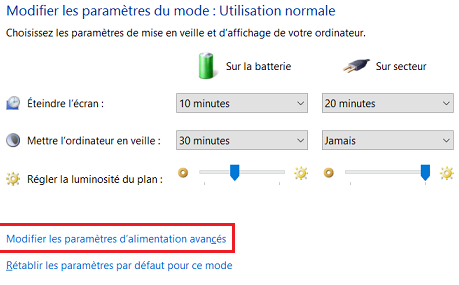

Ensuite, cliquez sur Modifier les paramètres du mode, puis sur Modifier les paramètres d’alimentation avancées.

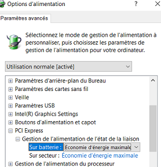

Cliquez sur le bouton + à gauche de PCI Express, puis sur le bouton + à gauche de Gestion de l’alimentation de l'état de la liaison.
Pour les deux rubriques Sur batterie et Sur secteur, sélectionnez Désactivé.
Stop blocage CG-2.png (80.93 Kio) Vu 11861 fois
Puis, cliquez sur Appliquer, enfin cliquez sur OK.
