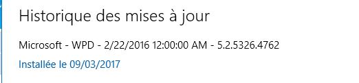

Je reçois ce pilote automatiquement, mais il semble inconnu de beaucoup et il n'y a aucune explication à son sujet:
Capture-driver WPD INCONNU.JPG (16.44 Kio) Vu 2605 fois

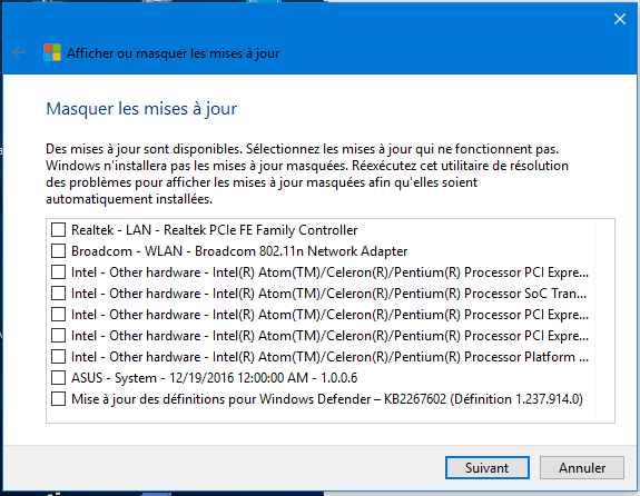

En effet j'avais lu pas mal de choses du même tabac, j'ai déjà l'outil, mais j'attendais pour savoir si une info sur l'objet de ce pilote était disponible:
Capture-wushowhide.giag.cab dans téléchargement.JPG (12.16 Kio) Vu 2594 fois
Le lien "borncity" conseille de désinstaller le pilote, de fait je n'en vois pas l'utilité (pas de "mobile device and scanner")

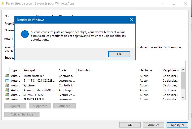

car j'ai perdu bizarrement stickyNote et WIndows Store en voulant m'approprier le dossier WindowsApp
Capture-fermer ouvrir la fenêtre.JPG (65.63 Kio) Vu 2552 fois
ouvert avec visionneuse de photo Windows, sinon pas de TWINUI!

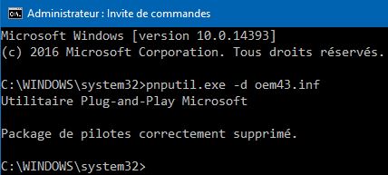

voici le résultat:
Nom publié : oem43.inf
Fournisseur de packages de pilotes : Microsoft
Classe : Appareils mobiles
Version et date du pilote : 02/22/2016 5.2.5326.4762
Nom du signataire : Microsoft Windows Hardware Compatibility Publisher
J'applique donc la solution proposée:
pnputil.exe -d oem43.inf
résultat:
Capture-package de pilotes correctement supprimé.JPG (25.55 Kio) Vu 2552 fois
Impeccable :super: ==>> RÉSOLU
