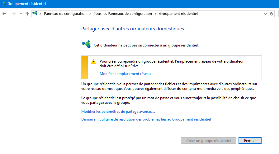

Si j'ai compris, aller dans réseau résidentiel (dans paramètres) et définir la connexion:
Capture-réseau résidentiel.PNG (23.37 Kio) Vu 7619 fois
Merci de cette question qui m'indique que je dois reconfigurer mon réseau, du moins pour ce PC avec le mot de passe réseau et celui du PC depuis la creators update.
C'est différent si il y a une connexion d'entreprise (généralement en VPN)
Peut-être que ça dépend de la version du PC, voir:
https://support.microsoft.com/fr-fr/hel ... -connected

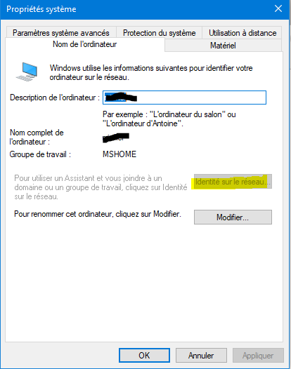

Me concernant identité réseau est en grisé, sans doute à cause d'un réseau résidentiel absent que je rejoindrai avec le mot de passe idoine:
Capture-propriétés système, identité réseau est grisé.PNG (16.77 Kio) Vu 7616 fois
Peut-être faut-il désactiver tous les réseaux avant de refaire la connexion :hein:
