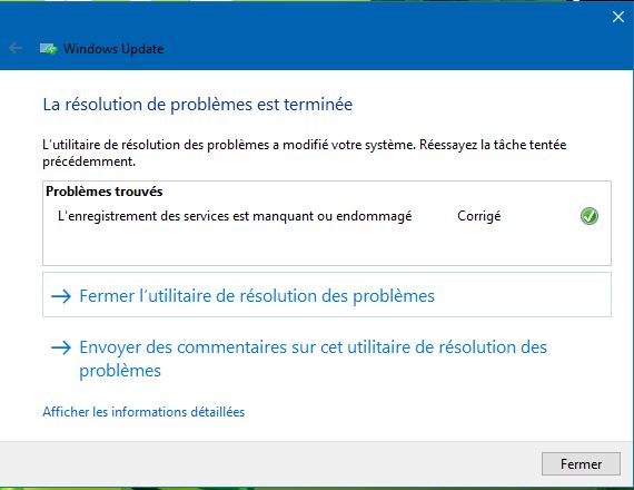

Trouvé sur mon PC:
Capture-problème trouvé par latestwu.diag.cab.JPG (42.4 Kio) Vu 1228 fois

Je viens de refaire un test avec ces trois utilitaires.
Ils produisent les mêmes résultats sur mon pc, mais l'outil intégré détecte en plus une erreur corrigée car des maj seraient en attente, ce qui est faux.
Il détecte cette erreur à chaque exécution.
