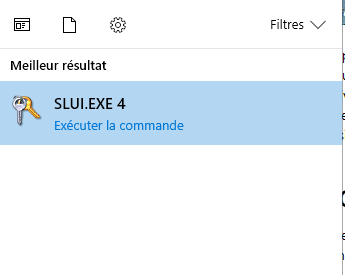

Si vous avez essayé d'entrer votre clé de licence et de l'activer via Internet, lors de l'installation ou plus tard en émettant SLUI.EXE 3 et échoué, vous disposez d'une autre option, c'est-à-dire d'activer Windows 8 à l'aide du téléphone.
Activer Windows par téléphone
Pour ce faire, tapez SLUI.EXE 4 dans la barre de recherche et cliquez sur Entrée pour ouvrir la boîte de dialogue suivante.
Sélectionnez votre pays dans le menu déroulant et cliquez sur Suivant. Vous pourrez voir des numéros de téléphone gratuits que vous pouvez appeler. Appelez l'un de ces numéros (Étape 1).
Lorsque l'opérateur est en ligne, vous devrez donner les numéros mentionnés (Étape 2 dans l'image) à l'autre personne, qui vous donnera à son tour un ID de confirmation, qu'il vous faudra entrer (étape 3).
Une fois terminé, cliquez sur Activer .
Une fois activé, vous pouvez consulter l'état de licence et l'ID d' activation de votre système d' exploitation Windows avec slmgr.vbs .
Capture-SLUI.EXE 4 commande.PNG (6.69 Kio) Vu 9562 fois

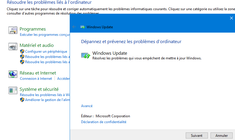

Avant essaie de lancer cet utilitaire de résolution de problème pour la version actuelle (il en existe un sur Windows 10):
https://support.microsoft.com/fr-fr/ins ... bleshooter
téléchargement ici
autre utilitaire à télécharger si ça ne fonctionne pas: WindowsUpdateDiagnostic.diagcab
http://download.microsoft.com/download/ ... ic.diagcab
Possibilité aussi d'aller dans panneau de configuration chercher système et sécurité résolution de problèmes, cliquer sur avancé:
Capture-système et sécurité outil mode avancé.PNG (33.96 Kio) Vu 9530 fois
