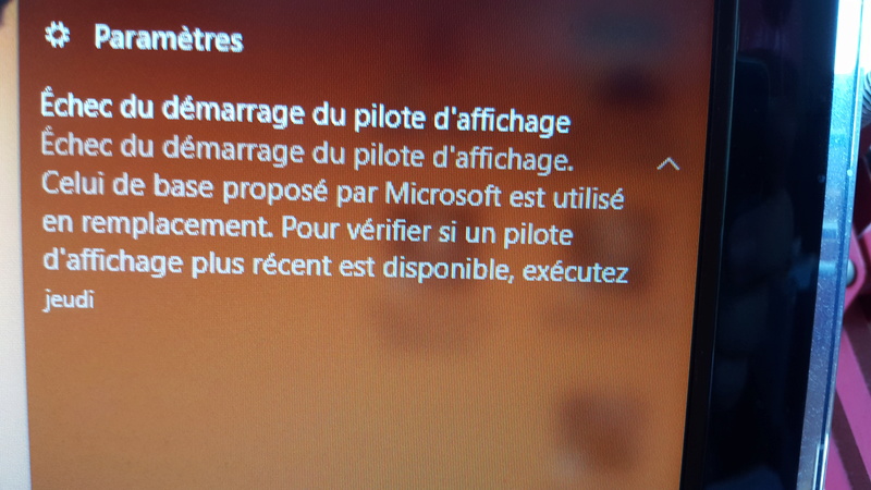

Un souci récurrent depuis jeudi, souci qui est arrivé d'un seul coup, "comme ça" !
Alors que je faisais autre chose, une notification est apparue et maintenant elle apparaît toujours à l'ouverture (fort lente) de W10-64 :
A priori, depuis cette alerte, je ne vois pas de différence au niveau des conséquences SAUF UNE ! Quand je vais sur une page web contenant du flash, ça plante et je reçois un message de Shockwave Flash de demandant si je veux patienter ou arrêter le script. Précision que je soupçonne importante, ça merde grave sous Firefox et ça merde juste un peu avec Edge mais là, je peux souvent m'en sortir alors que sous Firefox, c'est mort d'avance...

Reinstalle d'abord ton driver video. Le pilote d'affichage est un driver.

Qu'est-ce que c'est le driver vidéo ? Celui de ma carte graphique ? Il vient d'être mis à jour mais pas en même temps cette anomalie, 2 jours avant...

Oui. Celui de ta carte graphique.
Tu as soit une CG Nvidia soit une CG AMD/Ati
Si c'est une puce graphique intégrée elle a aussi un driver. Mais ça ne se met pas a jour de la mème façon.
Fort possible que tu as eu un incident software. Windows repasse automatiquement sur le driver générique inclus dans le Bios.
Mais mème ce driver dit VGA ne doit pas générer de message de mauvais affichage. Lorsque tu installes Windows a neuf et que tu n'as pas encore mis le driver de ta CG tu as bien de l'affichage et pas de message d'erreur.
La première étape indispensable dans ton cas c'est donc de remettre a jour ton driver de carte ou puce graphique. sans te tromper de driver. Facile et rapide. Ensuite on verra. On commence toujours par le début.

J'ai réinstallé les pilotes de ma carte graphique.
Bien qu'ayant décoché les pilotes de son qui m'ont déjà sérieusement emm...rdé auparavant, j'ai comme d'habitude perdu le son après le reboot et j'ai donc dû sélectionner manuellement les pilotes de son de la carte-son intégrée à ma carte-mère qui ont toujours parfaitement fonctionné.
En ce qui concerne le problème expliqué ci-dessus, ça ne fonctionne pas mieux. À peine retourné avec Firefox sur la page qui me posait des soucis avec Flash, que j'ai aussitôt eu la même alerte m'indiquant que Shockwave Flash ne fonctionnait pas.
La même page avec Edge semble fonctionner convenablement, puis finit par planter au bout de quelques 2 ou 3 minutes et affiche un ! blanc sur fond gris rond au milieu de la page (je n'utilise jamais Edge, je décris comme je vois...)
En résumé : ça merdoie toujours exactement de la même manière. Aucun progrès.
