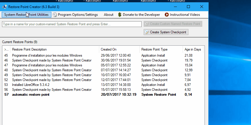

En premier ouvrir "system restore point utilities:
Capture-manage RPS.PNG (40.42 Kio) Vu 2257 fois

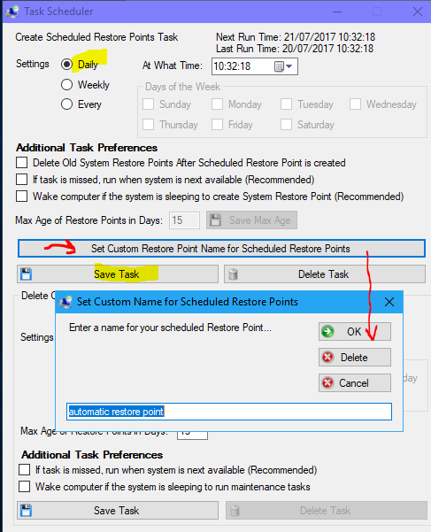

Ensuite, cliquer sur Shedule creation of System restore, j'ai cliqué sur "dayly", puis défini une heure, enfin cliqué sur set "custom RPS name" que j'ai appelé "automatic restore point" visible sur l'image précédente de ce jour, (noter qu'on peut supprimer ou renommer ce point).
En dernier ne pas oublier "save task". Ne pas s'occuper de la partie inférieure de la fenêtre
Capture-nommer un point journalier automatique RPC.PNG (39.54 Kio) Vu 2257 fois
Le point de restauration s'exécute en silence, on peu manuellement supprimer les point des restauration, ou bien programmer de supprimer les 15 précédents par exemple (voir "Max Age of Restore Points in days" juste au-dessus de "set restore point name").

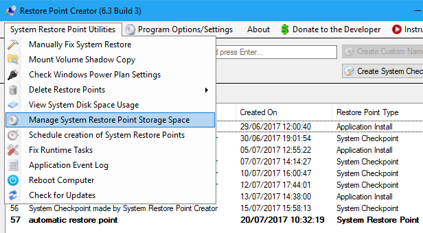

A ce sujet il faut réserver une place suffisante pour permettre le nombre voulu de points de restauration dans "manage system restore point space"

Il faut un choix suffisant pour permettre un dépannage. Il faut rappeler qu'en cas de problème, il ne faut pas utiliser sfc/scannow en premier sous peine de perdre le bénéfice de ces points.

Ne pas oublier cette case en cas de PC non actif à l'heure prévue:
