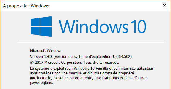

Un redémarrage est requis.
La version Windows 10 passe à 15063.502
Winver 15063.502.png (16.41 Kio) Consulté 4058 fois
