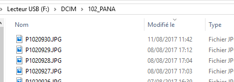

S'il s'agit d'un appareil photo, n'as-tu pas un câble qui te permette de le brancher sur PC avec la carte dedans?
Ensuit allumer l'APN, connecter directement et ok sur PC:
Capture-Panasonic (F).PNG (9.45 Kio) Vu 3145 fois
Dans ce cas aucun problème,

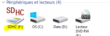

Avec SDHC, aucun problème non plus, ça dépend peut-être de la carte SD?
Capture-SDHC connecté.PNG (11.35 Kio) Vu 3145 fois

mwonex a écrit :..S'il s'agit d'un appareil photo, n'as-tu pas un câble qui te permette de le brancher sur PC avec la carte dedans ?
Si, mais il m'est plus facile de simplement extraire la carte SD.
Ensuit allumer l'APN, connecter directement et ok sur PC . Dans ce cas aucun problème,
Vérification faite avec son câble, l'APN. (peut être branché, déconnecté et rebranché normalement (hors sujet ;))
Le fichier joint Capture-SDHC connecté.PNG n’est plus disponible.
Problème sur la machine en sujet !
1° C'est bien une carte SDHC, qui insérée dans un autre PC n'y reproduit pas l'anomalie en sujet.

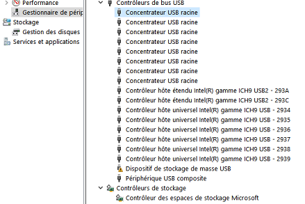

Néanmoins le gestionnaire de périphérique donne une piste.
Quand mon système donne l'autorisation de retirer la carte SD, il désactive le pilote,
à moins que ce ne soit le clic sur "Éjecter USB2.0 CRW "

Lorsque je demande , au gestionnaire de périphérique de " mettre à jour le pilote de périphérique USB " , il me répond que le meilleur pilote est déjà installé et qu " un meilleur pilote est peut être disponible sur WinUpdate " , lequel répond " Votre ordinateur est à jour, dernière véfification aujourd'hui [/quote].
Maintenant qu'en deux clics(mise en veille> sortie de veille) et 4 secondes suffisent à redétecter la carte SD, je vais en rester là !
Pour info : Le pilote du Dispositif de stockage de masse USB n'apparait qu'à l'insertion de la carte SD et est automatique (donc à tort) désactivé au retrait
J'ai constaté que sur un autre PC qui lui réagit normalement, que
1° jamais le pilote pour le " Dispositif de stockage de masse USB " n'apparait et qu'un clic dans la zone de notification sur l’icône représentant le périphérique fait apparaitre non pas " Éjecter USB2.0 CRW " mais " Éjecter Combo_Drive "
2° Qu'à l'insertion de la carte SD sur le PC où elle dysfonctionne , un pilote Lecteur de disque " Géneric -Multi_Card_Device apparait "
et sur l'autre c' est " Combo_Drive "
Donc je suppose qu'il me faudrait installer un pilote Combo_Drive
