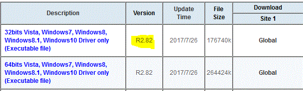

Certains désactives la fonction 5.1 dans les panneau > son et passent en stéreo simple.
le dernier piloteRealtek audio high définition est le R2.82
Il n'y a pas de réponse autre que ceci chez Acer:
http://community.acer.com/t5/E-F-V-and- ... d-p/482716
autre:
http://www.pc-infopratique.com/forum-in ... 82862.html

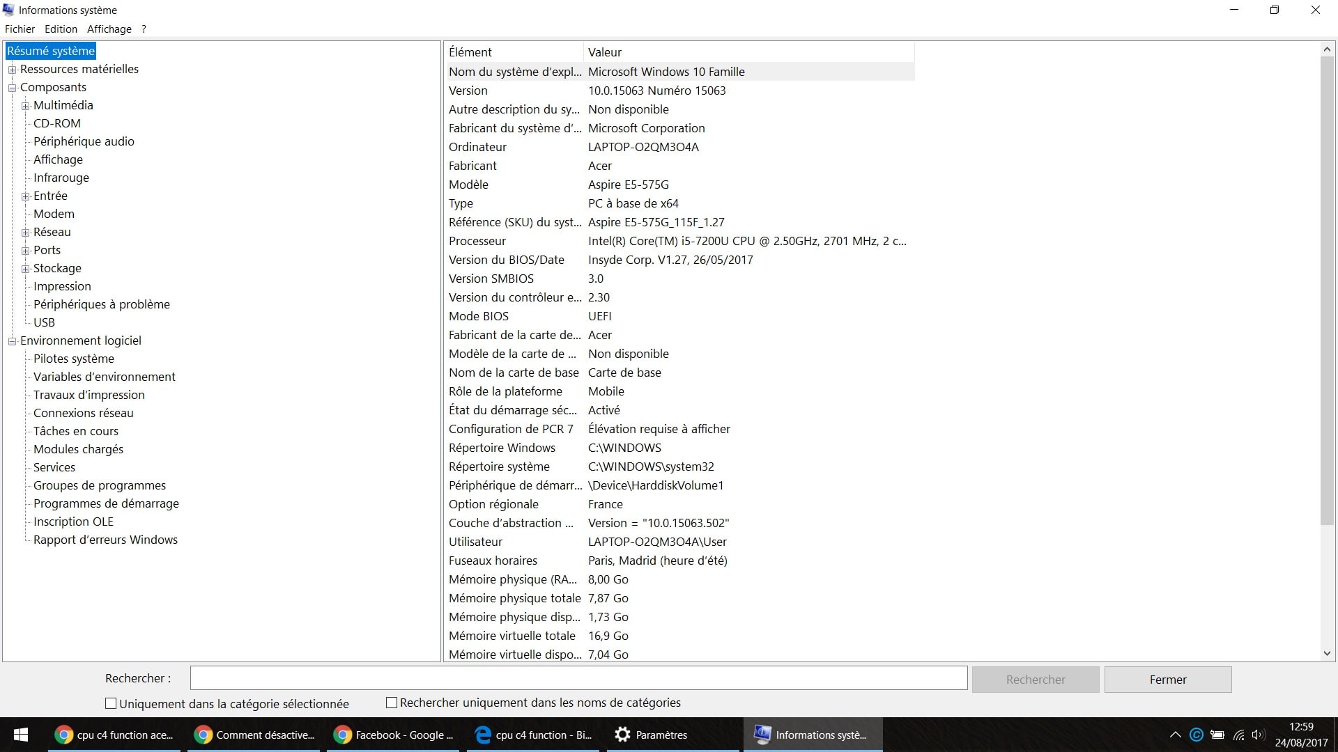

J'ai joint un screen mais je ne sais pas si sa répond a ta question?
download/file.php?mode=view&id=3096
Ou est ce qu'il faut que j'aille pour voir ce "overclocking automatique"?

Re: Comment désactiver la CPU C4 Function dans BIOS
Tu as donc ce processeur:
intel core i5-7200U cpu@2,50 hz 2701 Mhz
https://ark.intel.com/fr/products/95443 ... o-3_10-GHz
Il est muni du turbo boost (j'ignore s'il est désactivable et même s'il est responsable du grésillement.

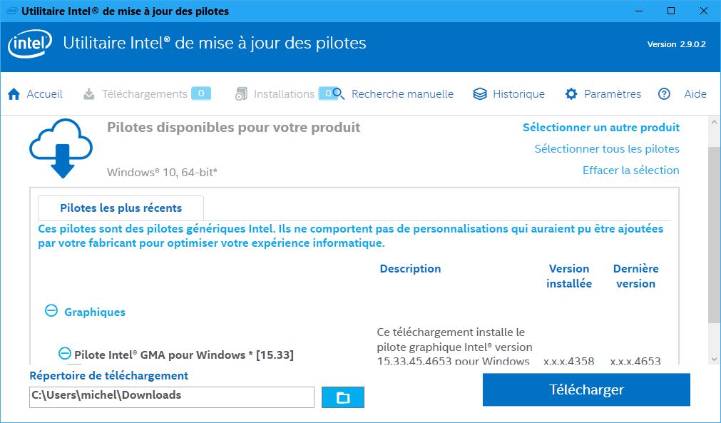

J'ai télécharger le "Intel(R) Driver Update Utility 2.9" sur mon PC, fais la recherche automatique mais il me dit que aucun pilote n'a été détecté pour mon produit
En passant je précise que j'ai un PC Portable
J'attends de voir ce que ACER va me dire..
