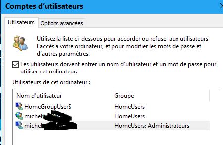

Mais surtout depuis la date de l'image ci-dessous, plusieurs difficultés sont apparues:
Le moniteur de fiabilité montre des problème critiques suite à un changement de nom fait avec "netplwiz", et non dans paramètres (depuis que le compte local a été renommé car un passage du compte Microsoft vers compte local a modifié le nom local)
Capture-nom actuel sous compte microsoft changé en local.JPG (37.54 Kio) Consulté 1297 fois

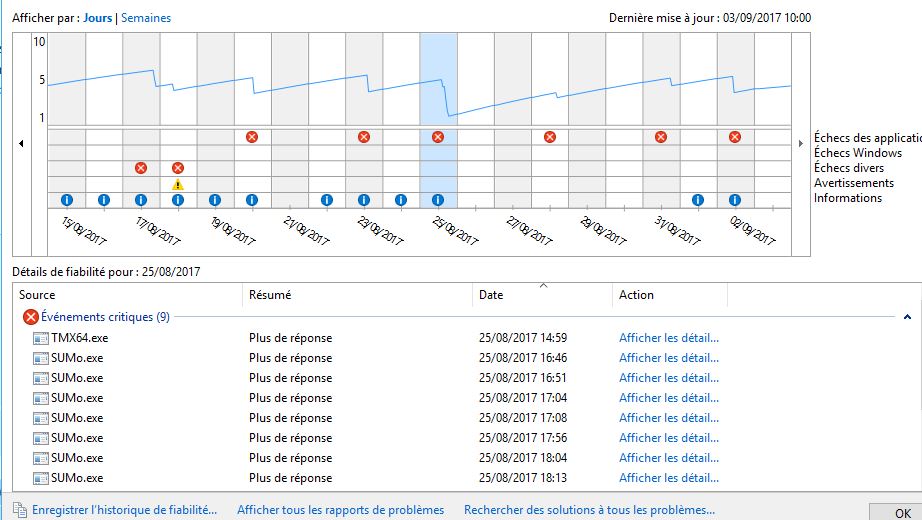

Pannes SUMO et TMX par ex:
Capture-historique de fiabilité 3-09-2018.JPG (91.59 Kio) Consulté 1297 fois
