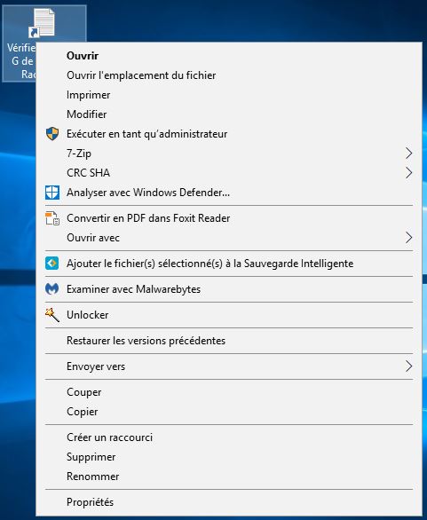

C'est peu explicite, si je m'en réfère à Windows 10, j'ai ceci exactement sur le bureau:
Capture-menu déroulant sur bureau Windows 10.JPG (44.47 Kio) Consulté 21200 fois
Je suppose que ceci peut être utile:
http://www.zebulon.fr/astuces/282-ameli ... s-8-1.html
ou l'outil "classic shell", autrement c'est le menu déroulant sur chaque icône et non seulement le bureau:
Capture-menu déroulant sur icone.JPG (45.34 Kio) Consulté 21200 fois
J'avoue que ça demande un peu plus de précision, sauf si ça répond à ta demande :?:
