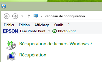

Windows 8 RTM, affiche dans le panneau de config si l'on saisit le mot "récupération" dans le cadre "rechercher":
- récupération de fichiers Windows 7....pourquoi Windows 7 (la fonction n'est encore pas au point sous W8 ???)

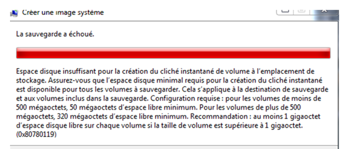

et comme Windows 7 le fit pendant de longs mois, lorsque l'on veut créer une image système, apparaît parfois un message d'erreur qu'il semble avoir hérité de son prédécesseur.
Voir copies jointes.

Souvent ce type de problème est lié à la partition de récupération de Windows (et qui contient le Boot manager aussi)
Certain antivirus viennent y mettre un peu le bordel aussi d’où le message d’erreur
Quel antivirus emplois tu ?

Eh bien justement, pas du tout ... de mémoire cette appellation existait déjà dans la Consumer Preview en lieu et place du panneau "Sauvegarder ou restaurer des fichiers".samibou a écrit :PS pourquoi Windows 7? une petite erreur, je suppose
Sur la RTM se reporter à l'Aide et support qui a le mérite d'exister
Pour être plus précis, la ligne de commande exécutée est celle-ci: control /name Microsoft.BackupAndRestoreCenter... autrement dit le Centre de Sauvegarde et de Restauration, exactement ce que l'on retrouve à l'identique sur Windows 7.

De mémoire, c'est la partition réservée créée à l'installation qui est trop pleine, ou trop petite et qui bloque la procédure ....

cf ce que chantal11 avait déjà pointé sur Forum-Seven:
sauvegarde impossible sur windows 7 64bits
Ahhh tiens j'ai moi-même trempé dans ce genre d'histoire il y a fort longtemps, et un contournement avait été trouvé par l'intéressé:
création d'une image système impossible [résolu]
Donc à priori la solution consisterait à augmenter la taille de la partition système réservée...
choix 1: tripatouiller le disque système avec un logiciel de partitionnement compatible Win8... là j'ai jamais pratiqué les histoires de déplacement et autres trucs pointus.
choix 2: booter sur le DVD ou la clé Win8 -> supprimer la partition C: -> sélectionner la partition réservée -> étendre ladite partition à 1 Go -> créer une nouvelle partition système -> réinstaller Win8... pas encore testé.
choix 3: formatage et réinstallation intégrale.
