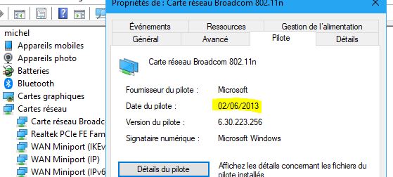

Aspect du gestionnaire de périphérique:
Capture-carte réseau WIFI.JPG (24.67 Kio) Vu 4369 fois

Je suis revenu à la version du pilote précédent qui fonctionne après avoir tapé le SSID
Capture-pilote précédent.JPG (43.33 Kio) Vu 4334 fois
Je recherche chez Asus le dernier pilote, finalement je télécharge la version Broadcom de 2015 pour Windows 10 Version V7.35.290.0, ce PC était prévu pour WIndows 8.1 le pilote n'existait pas quand j'ai installé WIndows 10 :bizar:
Fin de l'installation du dernier pilote Asus pour ce PC, ça semble tenir, attendons :super:
Capture-fin d'install broadcom 802.11 Asus.JPG (22.39 Kio) Vu 4333 fois

C'est résolu grâce à cet excellent conseil de changer de pilote en particulier, cet Asus n'était pas prévu pour Windows 10 mais pour la version 8.1, et il n'y avait pas de pilote pour Windows 10 au moment de l'achat, il se trouve que le dernier sorti serait de 2015 et convient parfaitement.
J'espère que ce sera le cas encore longtemps. ASUS assure cette fois. "Homedale" est un outil intéressant.
