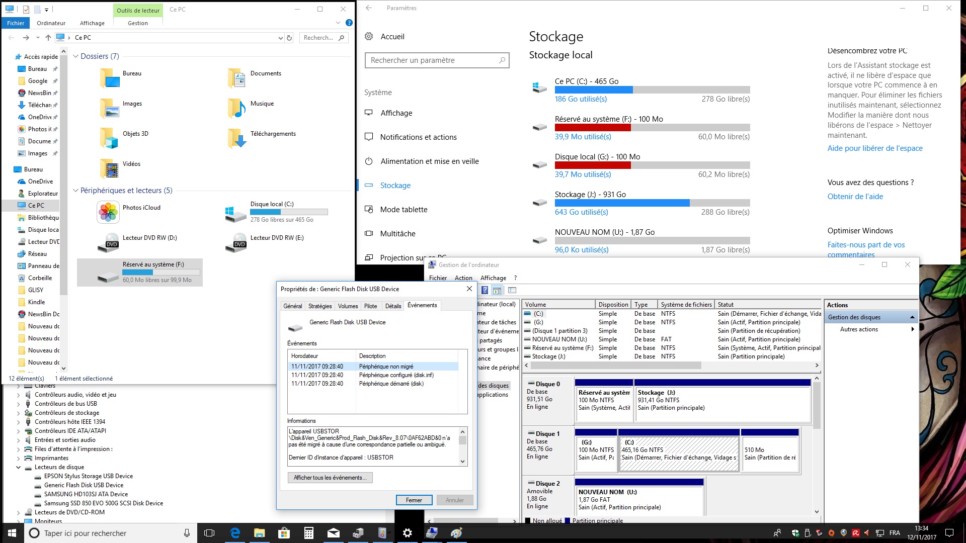

J'ai un problème avec mes périphériques USB et meme quelques partitions. Bien que celle-ci soient visible dans les paramètres de stockage, elles ne sont pas affichées dans l'explorateur. Une lettre est bien affectés mais vous pouvez constater dans les images jointes que mes partitions G; J; U ne sont pas présente dans l'explorateur. Merci de votre aide...

Pardon, mais on ne vois pas bien ton explorateur, il faudrait agrandir la partie gauche, et faire plusieurs copies d'écran.

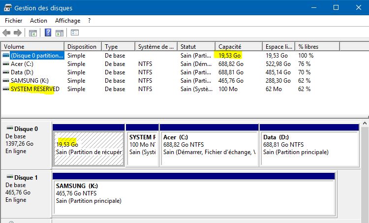

En effet c'est anormal, il me semble que G: (100 Mo) ne devrait pas avoir de lettre, comme F (100Mo): d'ailleurs réservé au système.
Ces partitions sont normalement sans lettre, tu as du affecter des lettres à ces partitions pour quelque raison, mais elles n'apparaissent pas normalement, exemple sur mon système sous bios Mbr, mais idem sous Uefi:
Capture-gestion disque sous Mbr.JPG (78.35 Kio) Vu 1426 fois
De plus J et U ne me paraissent pas être des clés USB, mais des partition disque active?
Ensuite peut-être faudra t il supprimer les lettres affectées à tort et recréer des lettres pour les clés Usb, le système donne normalement une lettre non encore affectée à chaque branchement, il vaut mieux aller pas à pas.
