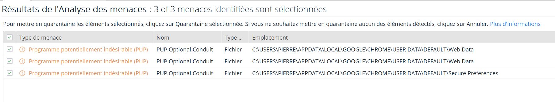

Voici le fichier
J'y ajoute le fichier Adw
Adw cleaner.JPG (184.49 Kio) Consulté 4162 fois
Bonne soirée . :)

Je te demande des rapports, pas des captures.
Pour Malwarebytes -> Malwarebytes - Exporter le rapport d'analyse
Pour AdwCleaner, le rapport se trouve sous C:\AdwCleaner\AdwCleaner(Sx).txt
Tous les rapports doivent être hébergés sur ce site d'hébergement de fichiers et tu indiques les liens obtenus dans ta réponse -> Aide à l'utilisation

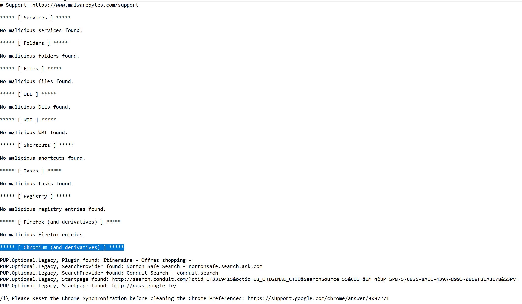

Cela a été un peu laborieux, mais on y arrive
https://up.security-x.fr/file.php?h=R84 ... 26f12a02d8
https://up.security-x.fr/file.php?h=R34 ... e7e9b070fb

Avant toute autre procédure, Est-ce que Chrome est connecté à ton compte Google et donc synchronisé ?
Si c'est le cas, il faut appliquer cette procédure :
Supprimer les informations synchronisées de votre compte Google
https://support.google.com/chromebook/a ... 03284&rd=1
Ensuite :
Pour Malwarebytes, il faut mettre en quarantaine les éléments détectés
En fin d'analyse, clique sur Afficher les résultats d'analyse
Pour supprimer les éléments détectés, veille à ce que tous les éléments détectés soient cochés puis clique sur Quarantaine sélectionnée
Idem pour AdwCleaner, il faut lancer le mode nettoyage.
Poste les nouveaux rapports obtenus.
