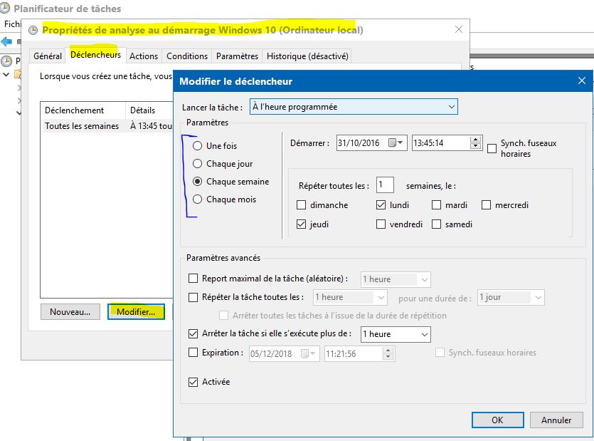

Re: UC élevé
Un lien tres interressant chantal11 ! :)
D'accord avec toi txuku, le démarrage de mon vieux PC avec le processus antimalware sera amélioré.
Toutefois, le tuto de Malekal pour cette version n'est plus adapté pour "ajouter une exclusions de processus à Windows defender "C:\Program Files\Windows Defender\MsMpEng.exe"
idem dans > Fonctions avancées de sécurité de Windows defender dans pare-feu protection réseau, je ne vois pas le moyen proposé, juste les règles du pare-feu.
Il existe la possibilité de modifier/désactiver l'analyse hebdomadaire par le planificateur de tâches, au démarrage, je n'ai pas essayé par ce biais la désactivation au démarrage seule.
clic droit puis Désactiver sur Windows Defender Scheduled Scan
Clic droit sur la ligne du haut, puis:
Capture-analyse-déclencheur-clic droit modifier.JPG (83.18 Kio) Vu 2755 fois
https://support.microsoft.com/fr-fr/hel ... t-computer
Mais il faudra penser à faire une analyse manuelle de temps en temps.
