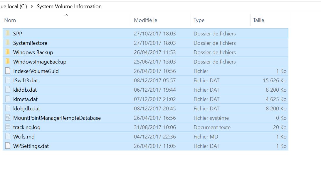

Bon
Je viens de passer 20 mn a essayer de comprendre les droits pour pouvoir acceder au volume SVI
Mais quel cirque. Par rapport a XP. C'est beaucoup plus complique que pour les droits sur un dossier normal. Changer de possesseur alors qu'a l'origine c'est mon nom de PC et mon nom d'administrateur. Enfin c'est fait
Je veux tout simplement supprimer tout le contenu du dossiers = tous ??? les fichiers dedans afin d'avoir un SVI vide et propre
Rien a faire, ça ne veut pas s'effacer, pas de message. Et pourtant comme tu vois j'ai bien reussi a prendre le controle pour ouvrir le dossier. Je vois aussi que K a mis des fichiers dedans. Hors je ne devrais avoir que les fichiers de restauration avec les dates.
Je fais quoi maintenant pour effacer ça ? Et j'efface tout ?

J'ai fini par détecter ce qui se passait et je vais devoir effacer, avec tes instructions l’intérieur réticent du dossier SVI
L'erreur 0x81000203 du systeme de sauvegarde on en trouve des tas sur le web. Et aussi pour W 7. Et XP Ce qui veut dire que la restauration systeme ne fonctionne pas du tout.
Ca vient d'une defaillance du Service de cliche . Ca a d'autres noms selon les versions.
Dans pas mal de cas il suffisait de passer ça en automatique ou bien de le réactiver. Mais dans mon cas ça déclenche une erreur "irremediable" du Service. Je peux le manipuler mais il ne fonctionne pas. Remplacer un Service alors la........
Je ne vais pas réparer a partir du DVD pour un Service que j'utilise au maximum 1 fois par an. En cas d'ennuis j'ai mes images clones. Et dire que c'est une image qui a causé ça.
Je pourrais attendre tranquille la sortie de Redstone 4 mais j'aime résoudre.
Je veux tenter l'effacement du contenu de SVI. Lorsque tu auras eu la gentillesse et l’amabilité de dire comment je fais pour effacer le contenu.
En naviguant dans la console sous DOS puis effacer avec la commande DEL ???????? ou DELTREE. Autre methode ?

Tu pourras faire ce que tu veux, appliquer les procédures que tu veux, le répertoire SVI est un dossier protégé, et tu n'y auras pas accès.
Tu risques même d'aggraver la situation par des procédures inadaptées.
