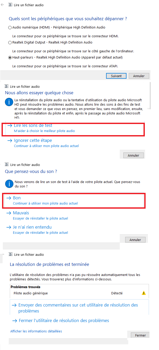

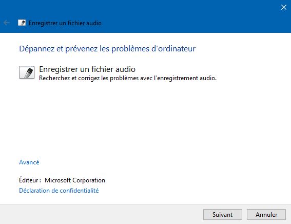

essaye résolution de problèmes:

L'utilitaire n'a rien trouvé d'anormal :

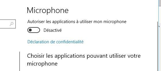

As-tu autorisé le micro?

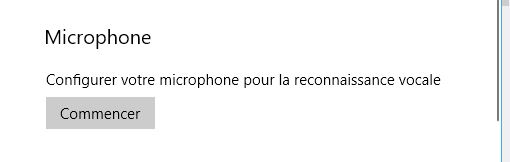

Dans paramètres > tape micro dans la recherche, configurer votre microphone pour votre voix:
Si tu entends la vois d'Hortense Julie ou Paul, c'est que ça va logiquement, mais il me semble qu'il faut peut-être activer Cortana? Va aussi dans le panneau de configuration > sons > teste l'audio d'un item

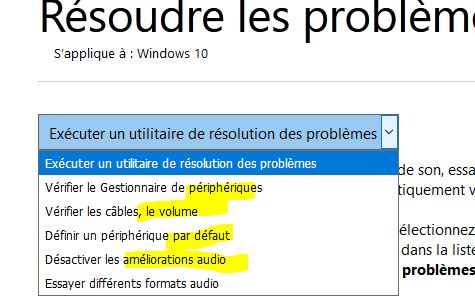

trois sujet ci-dessous 1 généralité:
https://support.microsoft.com/fr-fr/hel ... d-problems

Vérification : L'enregistreur vocal est autorisé à utiliser mon micromwonex a écrit : As-tu autorisé le micro?
